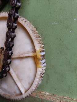

ich habe vor einiger Zeit einen Abricht- und Dickenhobel der Firma Flottjet erstanden.
Zur Modellnummer kann ich nichts sagen, habe nur eine Individualnummer (?) finden können.
Der Motor befindet sich unter dem Hobel und nicht auf Höhe der Hobelwelle.
Bisher hat alles meinen Ansprüchen genügt, aber nun hat sich beim Hobeln ein ungleichmäßiges Hobelbild eingestellt, das Holz blockiert blockierte beim auf Dicke hobeln zwischen Tisch und Hobelwelle. So als würde der Vorschub/ die Auszugswalze kurzzeitig aussetzen und das Holz dann anschließend nicht mehr packen und weiter transportieren.
Begleitet wurde das Aussetzen von einem gleichmaßigen klackenden Geräusch etwa jede Sekunde ein mal.

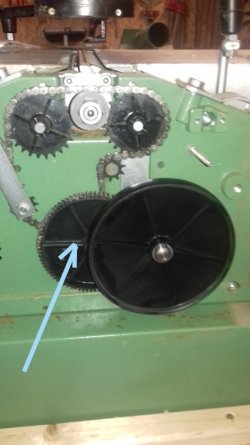

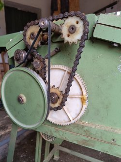

Ich habe nun die Abdeckung der Antriebseinheit abgenommen und feststellen müssen, dass an einem Zahnrad mehrere Zähne ausgerissen sind, siehe Bilder.
Da hat wohl auch schon mal der Vorbesitzer dran gearbeitet, es waren noch Klebereste einer provisorischen Reparatur vorhanden sind.
Das Ersatzteil konnte ich anhand der Explosionszeichnung zu verschiedenen Hobelmodellen von Flottjet ermitteln, ist immer die gleiche Bezeichnung.
Habe schon bei Kräku angefragt, ob die das Teil noch haben.
Haben sie, wollen 84,80€ dafür, zuzüglich Versand und Verpackung.
Ersatzteilnummer ist die 098150.
Nun zu meiner Frage:
Hat jemand schon einmal einen solchen Defekt gehabt?
Wie arbeitsumfänglich ist das aus Ausbauen und Einbauen des Zahnrads?
Bekommt man das ohne größere maschinenbautechnische Kenntnisse auf die Reihe?
Zeit habe ich genug, weiß nur nicht, ob ich auf irgendwas besonders achten muss und ob ich spezielles Werkzeug brauche.
Deswegen Frage ich hier an, bevor ich hinterher wie der Ochs vorm Berg stehe.

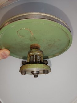

Das Zerlegen war in der Tat keine große Schwierigkeit, nachdem ich mir eine Spannringzange zugelegt hatte.
Allerdings musste ich dann doch ein bisschen mehr als nur die Riemenscheibe abnehmen.
Zum einen die gesamte Apparatur der Riemenscheibe. Diese ist mit drei Innensechskantschrauben + Muttern und die Welle selbst mit einem Spannring gesichert. Ebenfalls musste das kleine schräg rechts darüber sitzende Zahnrad weg (Sechskantschraube).
Verlässliche Hinweise zum Material des defekten Zahnrads habe ich nicht finden können. Weder auf dem Rad selbst, noch in der Bedienungsanleitung.
Lediglich hier im Forum (Beitrag Nr.5) wurde an anderer Stelle schon mal geäußert, dass es Polyamid sein dürfte und es sich um eine Sollbruchstelle handelt.
Aktuell gucke ich im Netz, ob ich auch anderswo Ersatz finden könnte. Die Bohrungen zur Verbindung mit dem kleinen aufgesetzten Zahnrad würde ich dann selbst machen.
Hierzu müssen auf entsprechenden Seiten im Netz die Daten des Rades angegeben werden.
