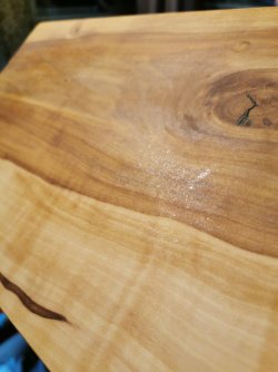

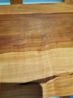

Moin zusammen,
hab Apfelholz geölt, für den Aussenbereich (Nordicare) Da bleiben nach dem trocknen reflektierende kleine Flecken auf der ganzen Fläche.
Habe schon einmal alles weggeschliffen, aber sie kommen wieder.
Das Öl hatte ich vor ein paar Monaten schon für eine Lärchentüre verwendet, problemlos.
Hab recht dünn aufgetragen und nach 45 Minuten (Hersteller sagt 1 Stunde) gut abgerieben. Letzter Schliff war mit K180. Ich weiß dass Apfel sehr feinporig ist, aber viel Weniger Öl kann ich gar nicht auftragen. Woran liegt das eurer Meinung nach?

@derdad es geht um die Weißen Flecken.
Aber Querbänderung würde mich auch interessieren...?! Könnten das Spiegel sein?

Sieht mir nach ausgeschwitztem Öl aus. Kommt schonmal vor. Öl dringt also ins Holz ein und beim Trocknen wird es wieder rausgedrückt. Passiert regelmäßig, wenn die Sonne beim Trocknen draufknallt, aber auch sonst kann das mal passieren. Einfach mit Schleifvlies oder Korn 320 nochmal drüberschleifen, beim zweiten Auftrag passiert das in der Regel nicht mehr.
Apfel - im überdachten Außenbereich sehe ich da keine Probleme.

Top, vielen Dank! Werde ich probieren. Allerdings war das Foto vom 2. Auftrag... Kann es sein, dass das die Salze im Öl sind?
Wäre es auch eine Option, das einmal, wen getrocknet, mit einem feuchten Lappen abzuwischen?
Oder jedenfalls K320/400 einmal drüber und nochmal Ölen?

Dann fällt mir noch ein, dass manche feinporigen Tropenhölzer nur sehr langsam das Öl aufnehmen. Ich weiß aber nicht, ob das bei Apfel auch der Fall ist. Und die weiße Färbung passt eigentlich auch nicht. Die sind dann an den Stellen, an denen sie das Öl nur wenig aufgenommen haben, nur heller. Aber vielleicht lässt du dem Öl doch mal nach Vorgabe des Herstellers eine Stunde Zeit, bevor du die Überstände abnimmst.
Gruß Michael

Habs jetzt ein drittes Mal durch, und es bleibt das selbe, es ist als ob es das Öl oder Teile davon nach und nach über den Trocknungsprozess auch nach über 48h herausdrückt.
Evtl passt die Holzfeuchte nicht? War Lufttrocken und dann 4 Wochen im beheizten Innenraum...
