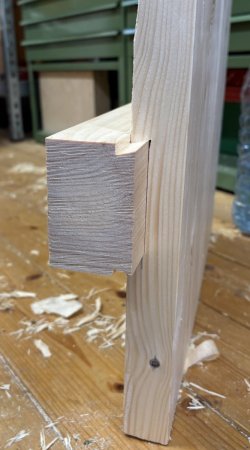

Baue gerade einen „Toilettentisch“. Simple Konstruktion mit Rundzapfen in Gratleiste (Maße sind noch nicht final):
Nach meinem Verständnis sind Gratleiste regelmäßig aus Hartholz. Meine Erfahrung bei Hockern ist, dass sie aus Fichte durchaus ausreichend stabil sind. Hat jemand Erfahrung damit, positiv wie negativ, Gratleiste für Tische aus Nadelholz zu fertigen? Falls relevant, ich fertige Gratnut und -feder von Hand mit Säge und Hobel.

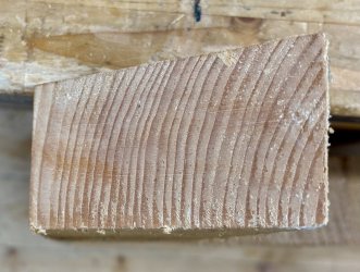

Hier wäre das Material das ich verwenden will für die Gratleiste:

Ich hab gerade nochmal in den Spannagel reingeschaut. Er schreibt, das man die Gratleisten aus dem selben Holz machen kann wie die Platte, besser wäre aber aus härterem Holz, insbesondere weil man dann kleinere Querschnitte nehmen könnne. Die Maserung in deiner Leiste läuft nach Spannagel im übrigen perfekt.

... und die Gratleiste sollte lieber hoch anstatt breit sein. Also hier z.B. 50 breit und 80 hoch.
8.877
In diese Gratleisten werden ja die Beine eingezapft, da würde ich schon welche aus Hartholz nehmen. Vor allem weil die Gratleisten laut Zeichnung ja recht niedrig sind, und so dem Hebel relativ wenig entgegensetzen können.
9.137
...wegen der Hebelkräfte, die die Beine auf die Leiste ausüben, hätte ich auch ein ungutes Bauchgefühl. Sowohl, was das Material als auch die Stärke der Leisten anbelangt. Die Dimension der 5x8-Leiste einfach zu drehen dürfte aber angesichts der notwendigen Zapfenlöcher auch eher so semi gut sein. :emoji_wink:
21.055
wegen der Konstruktion teile ich Lorenzos Auffassung.
Fichte verdrückt es halt doch recht schnell. Kenne ähnliche Konstruktionen mit Gratleisten aus Ahorn (auch hell) aber auch Buche
4.424
Bei einem Stuhl hätte ich da auch Bedenken, aber bei einem Toilettentisch? Da werden doch, vermute ich mal, keine großen Belastungen entstehen? Die Beine mit einem französischen Keil versehen, müsste das doch gehen. Aber vielleicht irre ich mich auch.
Schaden wird härteres Holz jedenfalls nicht.
