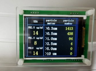

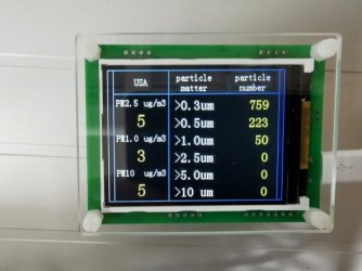

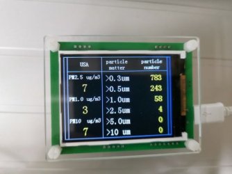

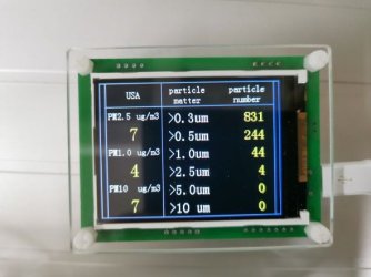

Fräsen am Frästisch 6 Nuten.
Bild 1: Start der Messung
Bild 2: Luftreiniger eingeschaltet
Bild 3: 3 Nuten gefräst
Luftreiniger aus und 3 Nuten gefräst:
