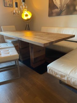

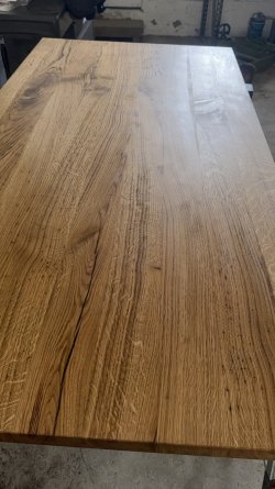

Der Tisch ist jetzt endlich fertig geworden, und steht an seinem Platz.
Ist jetzt doch nicht nur ein Mittelfuß geworden, hat meine Frau nicht gewollt.
