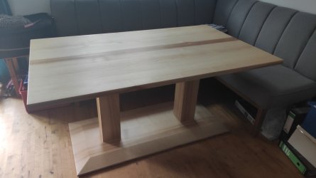

So, nun gehts aber los. In diesem Thread möchte ich den Bau eines Esstisches (Maße 90 x 160 cm) zeigen, den ich als Hochzeitsgeschenk für Freunde gebaut habe. Das Besondere ist, dass der Esstisch kein klassisches Zargengestell hat, sondern durch zwei Mittelsäulen getragen wird.

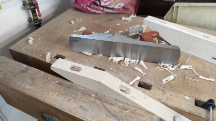

Im ersten Schritt ging es los mit der Herstellung der Säulen. Diese bestehen aus vier auf Gehrung verleimten Brettern, um eine hohle Säule zu erhalten. Die Bohlen wurden abgelängt, besäumt und ausgehobelt. An die Unterseite der Bohlen habe ich einen Falz gefräst, in die später eine Holzleiste mit Einschlagmuttern eingeleimt wurde (damit werden die Säulen auf dem Fuß verschraubt).

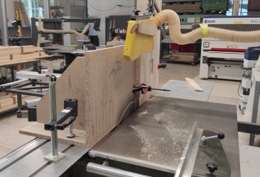

Die Gehrungsschnitte habe ich an der Formatkreissäge mit geschwenktem Blatt erstellt. Da ich die Teile nicht am Parallelanschlag ohne Zangsführung schneiden wollte und wir keinen „linken“ Parallelanschlag hatten, habe ich ein paar Spanplattenreste zu einem Anschlag umfunktioniert. Anschließend habe ich die Säulen verleimt (ganz ohne Klebeband!!). Die Maserung ist bei den Säulen übrigens so gewählt, dass der Braunkern an zwei der Ecken zusammenläuft.

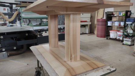

Als nächstes habe ich dann die Fußplatte hergestellt. Vom Besäumen, Aushobeln etc. habe ich jetzt keine Fotos gemacht. In die 40mm starke Platte habe ich zwei Taschen gefräst, an die Außenseite der Säulen einen entsprechenden Falz. Auf dem zweiten Foto sieht man auch die eingeleimten Leisten mit den Einschlagmuttern. Damit konnten die Säulen schonmal probesitzen. Zur weiteren Verstärkung und Stabilisierung habe ich in die Unterseite der Bodenplatte eine Tasche gefräst und eine 12mm Stahlplatte eingelassen. Die Säulen sind mit je vier M10 Schrauben festgeschraubt.

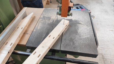

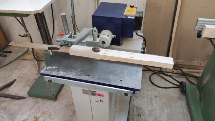

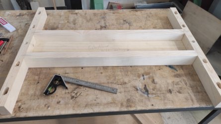

Die Verbindung zwischen den Säulen und der Tischplatte erfolgt mittels Zargengestell. Die Tischplatte wird einfach durch die Zarge festgeschraubt. Die Langlöcher hierfür habe ich an der LaLo gebohrt. Die Enden wurden mittels Bandsäge und Handhobel angeschrägt. Die Verbindungen sind mit je zwei Dominos verstärkt.

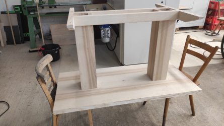

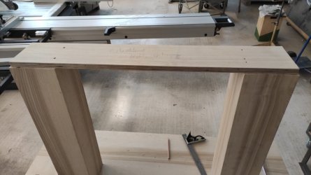

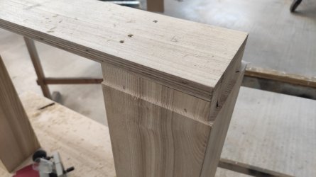

Das Zargengestell habe ich so dimensioniert, dass es etwas kleiner ist als das Außenmaß der Säulen. Mit einer Schablone, die ich auf die Säulen geschraubt habe, konnte ich jetzt das Innenmaß der Zarge mit einem Bündigfräser auf die Säule übertragen. Die Zarge steht dabei über die Säule, sodass die Tischplatte später nur auf der Zarge aufliegt.

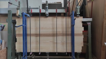

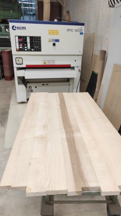

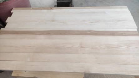

Jetzt ging es dann endlich an den Bau der Tischplatte. Ich dachte eigentlich, ich hätte genügend Holz, am Ende wurde es dann aber doch Knapp. Ich habe zuerst die Riegel grob herausgetrennt und ausgehobelt. Dabei habe ich auch festgestellt, dass ich zum Großteil Esche ohne Braunkern hatte. Für eine komplett weiße Tischplatte hat es aber doch nicht gereicht und so habe ich zwei Lamellen mit Braunkern in die Mitte gelegt.
Nach dem Verleimen im Verleimständer habe die Platte in der Breitbandschleifmaschine kalibriert. Am Ende hatte die Platte 31mm Stärke, bei 40 mm Ausgangsmaterial.

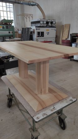

Jetzt folgten noch die letzten Arbeitsschritte. Die Fußplatte hat eine großzügige Fase bekommen, die ich an der Formatkreissäge gesägt habe. Die Säulen und das Zargengestell haben eine 3mm Abrundung bekommen, die Tischplatte eine 5mm Rundung. Mit dem Exzenterschleifer wurde alles bis K240 geschliffen. Die Oberflächenbehandlung erfolgte mit dem „Natur Hartwachsöl“ von Oli Natura.

Ich finde den Tisch sehr gelungen! Da hast Du dem Brautpaar ein sehr schönes Geschenk „für die Ewigkeit“ gemacht! Beim erste Foto mit dem Braunkern in der Tischplatte ist bei mir etwas Skepsis aufgetaucht, aber in Kombination mit der Maserung von Fuß und Säulen schaut das (mMn) sehr stimmig aus! An der Tischplatte könnte ich mir eine Schweizer Kante als ebenfalls schöne Alternative vorstellen - aber ich vermute, die Beschenkten werden sich das nach ihren Vorstellungen so ausgesucht haben.

Sehr interessantes und durchdachtes Projekt. Schade, dass es nicht für einen zweiten Streifen Braunkern gereicht hat. So war es wohl auch ursprünglich gedacht? Bringt aber optisch trotzdem Leben in den Tisch. Sehr schön. Und ne tolle Ausstattung habt ihr da im Habitat. Da macht das Arbeiten bestimmt Spaß.

Als ich die Skizze gesehen habe, war ich erst etwas skeptisch. Aber das Ergebnis hat mich überzeugt. Sieht klasse aus :emoji_thumbsup:

Zum Tisch: Tolles Geschenk, daran hat man lange was. Die schweizer Kante hätte ich vermutlich an der Tischplatte aufgegriffen. Den einen braunen Streifen oben und zwei unten find ich so auch gut. Das stört mich nicht. Dekorativ und nichts, das man schon 100x an jeder Ecke gesehen hat.

Das mit der Schweizer Kante an der Tischplatte hatte ich mir auch überlegt.. Ich hatte am Ende aber dann ja "nur" ca. 30 mm Stärke und war mir nicht sicher, ob die Platte mit Schweizer Kante zu filigran aussieht. Bei der massiven Grundplatte und den eher wuchtigen Säulen braucht es m. M. n. schon auch eine etwas stärkere Platte. Und dann wollte ich es lieber mal nicht riskieren.

Frage: Ist das Eisen im Fuß zum beschweren nötig, oder einfach für die dreifache Sicherheit?
Der Fuß ist ja recht groß und zudem massiver als die Platte.
Ich wollte zum einen noch etwas mehr Gewicht im Fuß, um gegen Kippeln zu sichern. Zum Anderen wirkt das Blech auch ein klein wenig als Gratleiste (bilde ich mir zumindest ein) und hält den Fuß gerade. Ich habe das Eisen außen noch mit dem Fuß verschraubt.
