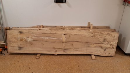

Ich bin gerade dabei das nächste Projekt anzufangen.
Wie im Titel beschrieben soll es ein Couchtisch werden der mit einer Höhenverstellung zum Esstisch werden kann.

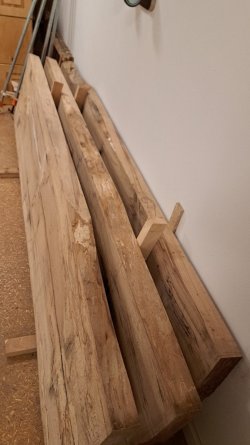

Hier mal das Ausgangsmaterial.
Buche gestockt. In 2014 selber gefällt und nach 2 jahren Lagerung als Stamm, im freien aber überdacht, vom mobilen Sägewerk aufgeschnitten.
Ein Bekannter von mir hat mit einer einschlag Sonde die holzfeuchte gemessen.
Es hat 14 angezeigt.
Leider nicht direkt in Prozent.
Er sagte extra das ich in einer Umrechnungstabelle nachschauen muss was das in Prozent bedeutet.
Leider hab ich im Netz nichts gefunden.
Das Gerät war ein Gann Hydronette uni 2.
Kann mir jemand sagen was das für eine Holzfeuchte in Prozent ist?

Zur Lagerung:
In einem gemauerten ehemaligen Stall.
Der ist gut durchlüftet und ungeheitzt.

Der Weihnachtsmann war da und hat mir ein Brennstuhl Feuchtigkeitsmesser gebracht.
Er zeigt mir zwischen 15 und 17 % an jemanden wo ich das holz messe.
Seht ihr da ein Risiko oder kann man bei der holzfeuchte anfangen zu arbeiten?
Drei Gratleisten hab ich besorgt.
U-Profil aus Stahl.
9.708
Also 17% sind schon noch sehr feucht.
Da würde ich die Bohlen wenigstens 3-4 Wochen ins Wohnzimmer legen.
Jan.H.
12. Mai 2023
305
Bremen
Alles klar, dann warte ich noch etwas.
Ich muss ohnehin noch an der Konstruktion der höhenverstellung arbeiten.
Da bin ich noch nicht ganz schlüssig wie ich das umsetze.
9.708
Die Platte darfst Du ohnehin erst ganz zum Schluss machen.
Verleimen, schleifen und aufschrauben muss da innerhalb zwei Tagen passieren.
