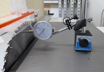

Wie und vorallem WAS genau messe ich mit einer Messuhr? :emoji_slight_smile:
Ich würde eine Messuhr mitnehmen. Damit misst du den Planlauf des Blattes, indem du das Blatt abnimmst und den Fühler am Flansch anlegst un der Hand drehst. Die Messuhr zeigt dir dann an wie plan der Flansch läuft. Wenn ich schon dabei bin, würde ich auch an der Welle selbst messen und den Rundlauf überprüfen.
Zum einen haben beide Faktoren einen Einfluss auf die Schnittgüte und zum anderen sind es mögliche Aspekte für die Preisverhandelung. Wenn der Verkäufer tatsächlich so versiert ist, dann hat er so ein Werkzeug bestimmt da und kann dir die Messung auch vorführen.
@Lorenzo hat natürlich recht, dass man auch gleich den Schnitt selbst kontrollieren kann.
Schieb Holz über die Säge und schau dir die Schnittflächen an. Vor allem der Ablängschnitt zeigt im Hirnholz ob das Blatt sauber läuft.
Das Problem hierbei ist aber, dass man nicht weiß, ob das von der Maschine oder dem Blatt kommt, wenn das Ergebnis defizitär sein sollte. Eine Messuhr kostet 30 Euro bei Amazon und ist generell ein hilfreiches Werkzeug. Ich würde trotzdem Probeschnitte machen, wenn möglich in etwas härterem Holz und dann bei Streiflicht begutachten (das hat man aber auch nicht immer zu Verfügung).
Auch will ich nochmal betonen: Schau dir die Einstellungsmöglichkeiten an und ob die auch jeweils bis zum Ende durchlaufen. Als Beispiel: Meine Rapid (und auch die von anderen hier) kann bei 90° nicht die volle Schnitthöhe rausfahren, weil das Aggregat gegen den Tisch dotzt. Das ist alles kein Beinbruch und kann behoben werden, aber man muss es wissen und zweitens hat das einen Einfluss auf den Preis.

Ich habe das Gefühl, es wird sich schon wieder drüber lustig gemacht, weil ich eine Messuhr ins Spiel gebracht habe.
Dabei will ich ihn nur vor einer bösen Überraschung schützen. Ein Defekt an Welle oder Lager ist halt das schlimmste, was an so einem Ding sein kann.
Wie @Lorenzo schreibt, ist der Praxistest vermutlich vorzuziehen, weil ich auch nicht wüßte, ab welcher Unwucht ich die Maschine ablehnen würde.
Wenn es ein echter Maschinenfrak ist, hat er so ein Werkzeug mit Sicherheit selber.
Wenn man am Blatt mißt kann es auch das Blatt selber sein, am Flansch wäre besser, aber eine Toleranzgrenze kann ich Dir dafür auch nicht nennen.
Als Anhaltspunkt, ich hab das gestern auch zum ersten Mal bei mir gemessen :emoji_grin: , quasi neue Maschien (2019) und wirklich neues Blatt und ich habe eine Differenz min. - max. von knapp einem Zehntel. In wieweit sich das über die Rotation noch stabilisiert/zentriert weiß ich nicht.
Der Zeiger bewegt sich jedenfalls schon, wenn man das Blatt auch nur anfaßt.
Der Praxistest nach Lorenzo (Schnittgüte an Querschnitt, Hörtest, wenn das Holz die hinteren Zähne passiert, darf sich der Ton nicht ändern, Spüren von Vibration der Maschine im Leerlauf) ist auf jeden Fall einfach zu machen und wahrscheinlich ausreichend.
Den Freischnitt sollte man ja auch später einstellen können, wenn er jetzt nicht paßt.
Je nach Route fährst Du quasi bei mir vorbei, ich kann Dir anbieten das Teil auszuleihen wenn Du möchtest. Oder ich schick es Dir.
Mein Arm ist allerdings kurz, damit kommt man evtl. nicht gescheit an den Flansch.

Was macht man jetzt wenn der Schnitt gut ist aber die Unwucht 2 Zehntel mm beträgt?
Handeln und dann immer mit einem schlechten Gefühl sägen weil es könnte ungenau sein?
Deshalb lieber nur Schneiden.
Wenn man misst und die Toleranz ist ok dann gibt das natürlich auch ein gutes Gefühl.
Ich will gar nicht wissen wie viel Unwucht in meiner Metabo steckt, es sei denn ich muss auf Fehlersuche gehen weil der Schnitt nicht ok ist.

Schon spannend, dass jemand, der es noch nie selber gemacht hat, eine Messuhr empfiehlt.
Zu den Toleranzen.
1/10tel?
0,1mm beim Rundlauf? Dann eiert dein Blatt mind. 0,6mm im Schnitt.
Viel zu viel.
Dann eher ein eigenes gut gerichtetes Blatt mitnehmen und mit der Messuhr am Blatt messen. Das geht auch ohne Stativ. Oder an der Welle messen. Aber dann sollte man schon mit der Messuhr umgehen können. Nur weil man eine Messuhr bei Amazon gekauft hat, kann man damit noch lange nicht umgehen.
Ich persönlich glaube eher, dass die Messuhr der verzweifelte Versuch des Laien ist, irgendwas zu messen. Aber dazu gehört eben mehr. Was will ich messen? Wie messe ich es? Wie interpretiere ich das Messergebnis?
