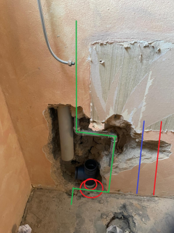

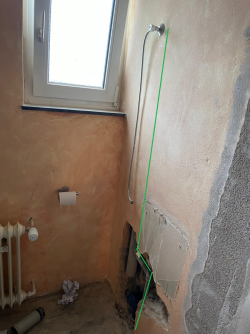

Mittlerweile ist die Wand offen und das Abwasser zur Küche ist einmal raus, damit man da den Abzweig reinlegen kann. Das ist alles wild gebaut also was die Handwerker da damals gemacht haben ist irre.
Anbei mal zwei Fotos.
Auf dem ersten sieht man, wie die Trinkwasserleitung (grün) nach oben geht, nur um dann vom Hahn wieder nach unten zu kommen für den Spülkasten.
Dann kam der Gedanke, dass wir ja vielleicht einfach dort noch den Boden etwas weiter öffnen und damit an das 100er Fallrohr rankommen. 30cm tiefer muss ja ein 100er er Stück mit seitlichem Ansatz sein und bei uns kommt 70 aus dem Boden. Damit war die hängende Toilette wieder im Rennen...
Dann habe ich ganz vorsichtig weiter geöffnet, die Rohre sind alle extrem Spröde und in das Rohr zur Küche hatte ich schon ein Loch gemacht.
Plötzlich kam da ein Metallrohr. Denn das Trinkwasser lief wohl eigentlich links vom Abwasser, und würde dann rechts rüber gelegt um die Abzweige da alle hinzubauen und dann wieder nach links rüber NUR FÜR DEN SPÜLKASTEN
Dabei liegt es genau über dem Reduzierstück 100 auf 70 (habs versucht im Bild darzustellen. Der Aufwand das da alles rauszubauen für das 100er Rohr ist mir zu hoch. Also bleibt es beim Stand-WC
Auf der anderen Seite der Wand kommt Kalt und Warmwasser für die Küche an. Keine Ahnung ob die da nochmal eigene Leitungen gezogen haben.
Plan ist da beim Warmwasser einfach mit einem T-Stück und Flexschlauch das rüber ins Bad zu legen. An das Kaltwasser kommen wir jetzt prima ran :emoji_grin:

Bei dem Estrich würde ich auf die minimale Schichtdicke achten, das kommt mir relativ flach vor, das Loch wo die Wand stand.
Das Rohr des WCs sieht finde ich schon sehr kaputt aus, kommt mir riskant vor da wieder was anzuschließen.

Das Wasser vom Spülkasten ist früher halt dahin gelegt worden, wo der Spülkasten hing. Hochspülkasten halt, so was in alt hing da: https://www.archiexpo.de/prod/aqua-prestige/product-79660-1737151.html
Dann wurde das irgendwann auf den Spülkasten hinterm WC umgebaut und das Wasser Aufputz halt da runter gelegt. Da musste die Wand nicht aufgeschlagen werden. Pragmatische Lösung damals

. Ich gehe nach wie vor davon aus, dass in Wandnähe letztlich ein 100er Gussrohr ist, ab dem man dann auch einen vernünftigen und dauerhaft Anschluss schaffen könnte.
Das sieht man in dem zweiten Post mit Bildern. Da ist genau das 100er Rohr, was du beschreibst. Der Plan war genau das, was du sagst. Von dem 100er Anschluss neu aufbauen.
Im Stockwerk drunter ist der 100er Abzweig für die Toilette. Dann kommt in der Zwischendecke ein Reduzierstück 100 auf 75 und quer über dieses Stück verläuft die Trinkwasserleitung. Man kriegt also weder das Adapterstück rausgezogen, noch könnte man die 100er Leitung weiterführen ohne, dabei die Trinkwasserleitung nochmal neu zulegen. Auch dafür müsste man im Geschoss drunter die Wand aufstemmen, die Wasserleitung abschneiden, neue GEwinde drauf, alles nach oben legen, ob alles neu machen, an die alten Rohre wieder dran oder die komplette Küche ausbauen und da die Anschlüsse neu machen.....

Was macht das senkrechte HT-Rohr, dass da in der Wand baumelt? Warum ist das nicht angeschlossen? Das dürfte die Belüftung des Abwasserrohrs sein... und sollte dann seiner ursprünglichen Zweckbestimmung auch unbedingt wieder zugeführt werden.
Wenn das im zweiten Bild in #57 unter dem Abzweigfitting gezeigte Rohr das Abflussrohr ist, wüßte ich nicht, was gegen eine Vorsatzschale mit wandhängendem WC sprechen könnte. Das zweite Bild in #56 würde ich ohnehin dahingehend interpretieren, dass die Leitung bis zum Abgang des Standbeckens doch ohnehin schon HT ist...
Und die verzinkte Stahlrohrleitung für den Zufluß am unteren Winkel aufzumachen und einen Übergang auf eines der heute üblichen Systeme Richtung Vorwand-Einbauspülkasten zu schaffen, ist jetzt auch keine sonderliche Herausforderung.
Verstehe ich das richtig? Du würdest den Toilettenanschluss an das 75er Rohr anschließen?
Natürlich wird das Entlüftungsrohr wieder an den Abzweig gehängt. Aber der Bogen war beschädigt daher haben wir den gleich mitgetauscht und jetzt mit einer Langmuffe verbaut, sodass man ggf. da auch nochmal rankommt.
8.820
...beliebter Trugschluss. :emoji_wink: Die Entlüftung ist ein Nebeneffekt. Vorrangig geht es aber um die Belüftung des Rohrsystems.
Das Rohr, das letztlich senkrecht verläuft ist sicher nicht DN75. Deine Bilder lassen aber solche Einzelheiten auch nicht erkennen.
Ordentliche Bilder mit ein paar Pfeilen, Beschriftungen, Maßangaben sind halt nie verkehrt.
