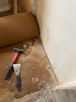

Also so sieht das aus, wenn die man den Belag abzieht. Darunter ist eine braune Trägerschicht die recht zäh auf dem Boden klebt. ich vermute mal, das gelbe ist der Kleber da sieht man auch die Zahnkelle drin. Darunter dann der Estrich.

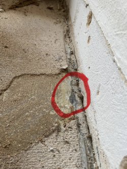

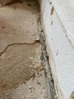

Habe auch mal den Wandanschluss fotografiert. Da ist wie so ein Kellenstrich drin aber keine Randdämmung oder so.
4.142
sieht nach Gussasphalt aus, ungünstig - 16 mm Verlegeplatten über alles (paar mal verschraubt mit Boden) und darauf 2 mm Vinylfliesen kleben dürfte
die schnellste Pfuschlösung sein. Boden könnte leicht knarren, etc. aber das ist das kleiner Übel.

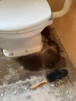

Manche Probleme lösen sich auch anders als man denkt. Da überlegt man sich wie man die Sachen irgendwie hinpfuscht und dann macht man das Vinyl ab und dann das:
naja damit wäre die Frage ob das Klo weg/neu kommt und ob man sich das Rohr anschauen muss hinfällig. Aber hey, dann kann ich die Wände nochmal glatt verputzen, der/die letzte hat hinten einfach stumpf an den Spülkasten rangeputzt.
Das ganze scheint nur wenig undicht zu sein, sonst hätte das in den letzten 5 Jahren wohl jemand gemerkt, ärgerlich ist es trotzdem
Hoffe, dass ein Bekannter der Familie der als Installateur arbeitet nächste Woche Zeit findet sich das mal anzuschauen. Wasseraustritt scheint minimal zu sein nur über die Zeit ergibt sich dann halt sowas.
Der Braune Lump geht überhaupt nicht gut ab, außer dort wo über Monate/Jahre Wasser mit Zusatz eingewirkt hat, da ist kein Kleber mehr da....

Dann müsste unten aber viel mehr naß sein. Wenn der Abfluss undicht ist merkt man es zuerst eine Etage tiefer. Aber warte ab bis der Fachmann kommt.
