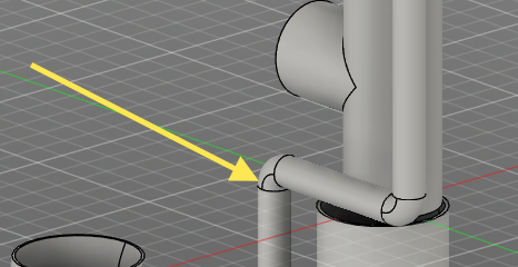

Das Rohr, das letztlich senkrecht verläuft ist sicher nicht DN75. Deine Bilder lassen aber solche Einzelheiten auch nicht erkennen.
Ich habe doch ein Bild mit händischer Zeichnung und Erklärung gemacht. Tut mir Leid, wenn das nicht ausreichend für die Situation ist.
Ich habe das ganze jetzt nochmal halbwegs präzise nachgemalt, falls das bei der Lösung hilft.
wie oben schon beschrieben. Da ist ein 100er Rohr in der Wand, wie du schon gesagt hast. Nur kriegen wir das nicht nach oben, weil es vom Trinkwasser blockiert wird.
Einmal von der Seite.
und einmal von schräg vorne, wie man es ungefähr in #57 sieht.
Und ich gebe euch völlig recht, das lässt sich nicht gut lösen. Das Rohr im Boden tauschen geht nicht, weil man dann in die WOhnung drunter muss was nicht geht.
100er Rohr verlängern geht nicht, da sonst halbe Decke auf muss und Trinkwasser neu muss. Da hängt ja nicht nur das Klo dran sondern auf der andern Seite der Wand auch noch die Küche. Zeithorizont sind 5 Jahre vielleicht auch noch etwas länger da sprengt das den Rahmen.
Da es keine gute Lösung gibt suche ich halt die beste der Schlechten.

@inselino Istz jetzt zwar obsolet, da Jahre zu spät, aber wer macht den solchen Mist wie den 45-Grad-Abzweig? Ist das tatsächlich so wie gezeichnet, sprich: Hat der Opa in der Hütte untendrunter tatsächlich ein 100er Rohr an der Decke? Der arme Kerl. :emoji_wink:
Die Stelle ist in der Wand und oberhalb der Decke? Dann kannst Du dort doch eine neue Leitung anschliessen. Als Zulauf für den Spülkasten reicht ja - nur als Beipiel - ein DN 16 Verbundrohr locker aus.
Kannst du rausfinden, wo die Leitung für den Spülkasten herkommt / was sonst noch dranhängt?
Das ist doch in #57 eingezeichnet: Die Leitung kommt von unten - wird dort wahrscheinlich auch dem Opa im Verbrauch berechnet :emoji_wink: - und versorgt lediglich den bisherigen Spülkasten.
Habe schon befürchtet, dass jemand das anmerkt :emoji_grin: Ne da ist zum GLück irgendwas flacheres verbaut aber ich habe gestern auf Anhieb nicht den Winkel dafür gefunden . Im Geschoss drunter sieht man ungefähr 20cm lang das Rohr rausschauen.
Die Oberkante von dem Winkel liegt ungefähr 1-2 cm unter der Betonoberkannte. Ich hatte mich bis dahin vorgearbeitet um an das Reduzierstück zu kommen und dann aufgehört, als ich da plötzlich das Metallrohr vor mir hatte. Ich habe die anderen Winkel mal gemessen, die sind ungefähr 6cm lang, da müsste ich also 8-9cm in die Betondecke reinstemmen. Ich komme nur von einer Seite ran (Rückseite ist ja Wand). DAs erscheint mir als Laie jetzt heikel?
Wie sich rausgestellt hat versorgt das Rohr aber nicht nur die Toilettenspülung, sondern geht in 1,2m Höhe ungefähr durch die Wand und endet irgendwie in der Küche. Wie es da weitergeht weiß ich nicht, dafür müsste ich die Küchenrückwand abreißen und die Wand aufmachen. Es kommt aber irgendwo 40cm über Boden wieder aus der Wand mit so einem typischen Vintil wie man es unter Spülen so findet.
So nach einem ersten Nachmessen dürfte das ROhr 3/4 zoll sein (Zollstock drangehalten und Augenmaß ergab so grob 25mm Durchmesser).

Zwei Übergangsstücke, ein reduzierendes T-Stück und ein bisschen Verbundrohr nebst Isolierschlauch.
Nervend ist eigentlich nur, dass Du erst einmal in der Wand suchen müsstest, wo die nächste Verschraubung Richtung Küche zu finden ist.
Ich hab' das Zeug verbaut und bin zufrieden. Beim verlinkten Anbieter kriegst Du das Rohr auch in Kleinstmengen als Schnittware. Eine Presse mit passenden Backen müsstest Du Dir irgendwo borgen. Oder auf die geringfügig teureren Schraubfittings ausweichen.

Ja das würde eh der Installateur machen. Der kommt heute Abend vorbei, dann schlag ich das dem nochmal vor.
