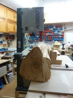

Hammer angeblich nix kann, habe ich damit schon gelegentlich gearbeitet und muss sagen, dass das Ding völlig ok ist.
Da kann ich @Kunstbohrer voll zustimmen. Ich arbeite mit einer Hammer und sie tut, was sie soll: vom Auftrennen (hab Stämme mit gut 30 cm aufgetrennt) bis filigranen Arbeiten. Klar kommt sie an Grenzen, aber es ist ja nicht verwerflich, eine Maschine zu bauen, die tut was sie soll, aber nicht extrem überdimensioniert ist. Wir wollen ja auch, daß sie bezahlbar ist.
Eine Elektra Beckum Bandsäge hatte ich früher, da würde ich von abraten so wie @tomkaes , der hat damit Erfahrungen:emoji_wink:
Viel Erfolg bei der weiteren Suche,
VG Tom

Die Hammer N3800 hat 1,5 kW Drehstrom. Wenn ich zu viel Druck gebe, verläuft eher das Band / verdrück ich den Schnitt, als das der Motor in die Knie geht. Bei großer Schnitthöhe mußt Du der Maschine halt die Zeit geben, um daß sie sich freischneidet. Generelle Motorschwäche hab ich noch nicht feststellen können.
