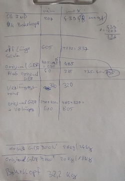

Handelsübliche GDF haben auf den letzten cm weniger Kraft, da sie meist für Klappen verwendet werden und damit diese nicht an den "Anschlag knallen". Dann verliert man in der Höhenverstellung einige cm in der Höhe- Ich hatte deswegen überlegt, eine etwas längere zu kaufen und das Rohr zu kürzen. War aber da noch nicht am Ende der Untersuchung angekommen.
9.269
Das hier hatte ich mal eroiert. Wollte eine GDF bestellen, wußte aber nicht genau wieviele Newton und dann kam was dazwischen. Vielleicht hilft das noch jemandem.
