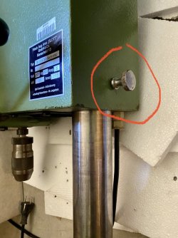

1. Habt ihr auf der Rückseite auch eine Rändelschraube oder wurde die bei meiner irgendwann nachgerüstet (evenutell wegen 2.)?

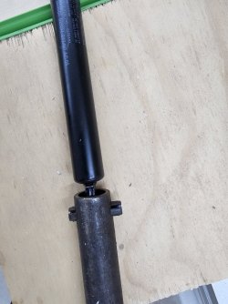

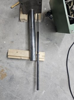

Hallo Timo,
Ich kann leider nur halben Erfolg feiern.
Ich habe die das Teil 45 garnicht und das Teil 46 scheint auch schon nachgearbeitet worden sein.
Das Rohr 46 ist 330mm lang und hat einen Durchmesser von 21mm und 3mm Wandstärke.
Gasdruckfeder ist ausgezogen 480mm und komprimiert 280mm lang.
PS. Einen Splint am oberen Ende der Säule ist bei mir nicht vorhanden, ich konnte den Kopf "einfach" nach oben hochheben.
Malte

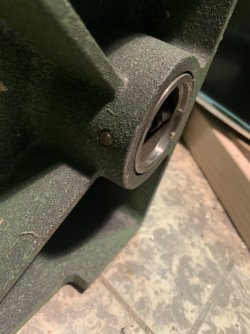

War mal kurz im Keller gucken. Bei mir sieht noch alles original aus.
Das von mir grün markierte Teil ist ein Hohlsplint. Wie fest der mit dem Rohr 46 verbunden ist, kann ich nicht sagen. Ich bin noch zu platt, um das Teil hochzuheben.

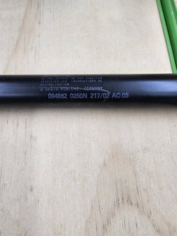

Ich habe gerade mal den Nummernsalat 094862 0250N 217/02 AC 05 eingegeben. Da gibt es gleich mehrere Anbieter für.

So, anscheinend geht es mir besser gestern. Habe mir das Teil eben mal angeguckt. Besser geht es mir wohl. Aber noch nicht gut. Bin platt von der Aktion.
Der grün von mir markierte Stift steckt nur lose in dem Teil 46. Habe das ganze auf Seite gelegt und konnte dann den Fuß rausziehen. Die GDF, die drin war, hatte vielleicht noch 100N. Wenn ich die Klemmung auf der linken Seite gelöst hatte, tat es einfach einen Schlag und der Kopf war unten.
Die GDF, die ich da noch da liegen hatte, ist 80mm zu kurz und mit 200N angegeben. Die habe ich mal eingebaut. Der kopf bleibt jetzt oben, wenn man die Klemmung löst. Man muss den Kopf mit einigen Druck sowohl nach unten, als auch nach oben bewegen. Besser wie vorher. Aber ich weiß nicht, ob noch besser geht. Vielleicht sich noch jemand, der dazu was sagen kann.
Der Kopf ist ja total frontlastig und verklemmt sich ja ein Stück weit. Wenn man dieses Kippmoment durch gegenhalten etwas ausgleicht, dann plumpst der Kopf doch noch nach unten. Ich muss mir das nochmal in Ruhe anschauen.

Meine Original-GDF hat übrigens den Aufdruck "200N".
Ah, und auf eine Waage habe ich damit auch mal drauf gedrückt. Da komme ich auf gut 150N (15kg). Da hatte ich mich mit 100N wohl etwas verschätzt. Ich probiere mal noch die von mir ersatzweise verbaute.
Bin am überlegen, ob ich eher eine mit 250N bestelle. Wenn die mir zuviel drückt, kann ich ja hinten noch etwas Ballast anbringen.

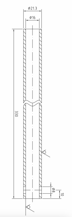

Hi zusammen, besten Dank für euer Feedback!!!
Ich kann auch Erfolg vermelden, habe mal direkt bei Flott angefragt.
Gummischeibe (ca. 17€) und Gasdruckfeder (ca. 60€) wären dort noch bestellbar. Auch als Privatperson.
Halterohr und Hohlsplint sind nicht mehr lieferbar, aber sie haben mir die Zeichnung (s.u.) geschickt und auf den Baumarkt verwießen :emoji_slight_smile:
Alles in allem sehr schneller Support und das für eine Maschine aus 1988, echt toll!!!!
Auch wenn man die Gasdruckfeder anderswo günstiger bekommt, werde dort bestellen.
Rohr bastel ich mir selber was:
