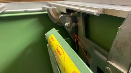

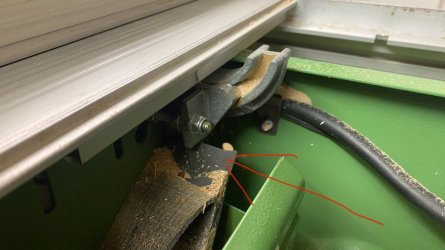

HAllo - kann mir Jemand helfen bei der Säge ? Bei meinem Model PK4200 DN / 250 ist die Flucht des Sägeblattes zum Tisch völlig daneben. Heißt: Vorn berührt das Blatt seitlich fast den Tisch nach rechts und hinten ist der seitliche Abstand nach links fast einen cm schief. Das Sägeblatt steht also nicht mehr parallel zu den Tischplatten. Ich habe gesehen, das der Vorbesitzer wohl heftig Gewalt angewendet hatte - der Schwenkkasten ist teilweise verformt. ICh erkenne nicht wirklich das man diese Flucht einstellen kann ...... oder doch ??
8.151
Hallo Florian,
ich hatte, in den 30 Jahren, die ich so eine Säge hatte, solche Probleme nie. Ich würde (falls vorhanden) den Schiebetisch demontieren, dann Sägeblatt und Spaltkeil ausbauenund dann die Säge umdrehen, so das sie auf den Tischfläche liegt. Das Sägeagregat sitzt hinten in einem Loch im Gehäuse, da kann sich eigentlich nichts bewegen. Vorne ist die Lagerung an der Platte montiert, wenn da etwas verschoben ist, sollte man das sehen können. Eventuell Fotos machen und hier einstellen.
8.977
...natürlich kann man das Sägeaggregat der PK 250 justieren. Allerdings in sehr geringen Grenzen, und eine zeitraubend-undankbare Arbeit dürfte das auch sein.
In den Anleitungen der PK250 ist das meiner Erinnerung nach nicht beschrieben, aber in denen der PK255 oder der PK300. Die Maschinen sind sehr ähnlich aufgebaut.
Derartige Abweichungen wie beschrieben, könnten allerdings nicht mehr unters Stichwort "Justage" fallen... und wenn Du schon mechanische Verformungen sehen muss... Wieso kauft man dann so etwas?

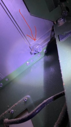

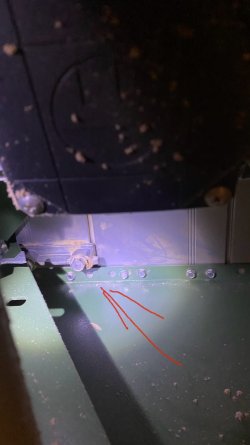

Meine konnte ich von unten einstellen, zwei 10 Schlüssel eine 13 Nuss mit Verlängerung und ein langes Lineal, dann die Motoreinheit so einstellen das sie mit der Führungsnut des Tisches übereinstimmt. Geht recht flott, so ein bis zwei Std. Pflicht ist eine Schutzbrille, da von unten gearbeitet werden muss. Echt doofe Arbeit

Rheinhold wo hast du Justiert ? An diesen Kulissen mit den Bögen drin ?? Ich habe im Grund noch gar nicht gecheckt wie das Teil - dieser Schwenkkasten oben geführt ist. Das sind ja so bogenförmige Nut und Feder Kulissen. Kann man die verstellen ?

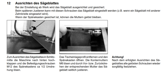

Ich bin zu faul, jetzt unter meine PK250 zu kriechen.
Hier ist der betreffende Ausschnitt aus der Anleitung der o.a. PK300. Wie gesagt ist das meiner Erinnerung nach ziemlich identisch gelöst.

Ja, hat er. Macht keinen Spaß. Einstellung erfolgt prinzipiell über 10er Schraube im 14er Loch, wie schon auf den Bildern hier gezeigt. Ich hab eine messuhr auf einen Schlitten in der Tischnut gepackt und damit die Stellung des Blattes zum Tisch eingestellt. Leider verstellt sich das wieder beim Festziehen der Schrauben. Also messen- korrigieren - festziehen - kontrollieren und dann wieder von vorn, das ganze ein paar Mal... Viel Erfolg!
Genau so war es bei mir auch, es sieht so einfach aus. Eine Mutter lösen und die andere rein oder raus drehen, dann wieder Kontern. Nee ist irgendwie ganz blöde, weil die Schraube bei mir Spiel hatte. Jetzt würde ich erst einmal überprüfen warum die Schraube Spiel hat und das beseitigen. Die Schraube ist eine M6 also eine Umdrehung ist 1 mm, ganz einfach

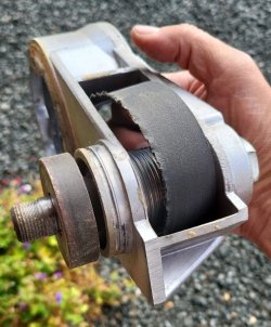

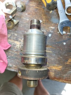

Hat schon einmal jemand den Riemen getauscht ? Da muss die Welle raus ? Ich nehme an die kann man nur auf die Seite ziehen wo der Arretierungsbolzen für den Sägeblattwechesel ist ? Ich bekomme gerade die Welle nicht raus ?!
Das Gehäuse der Motorlagerung ( AluGussTeil) ist leicht unterschiedlich. ICh muss mal prüfen ob das trotzdem passt. In der alten MAschine ist umlaufend noch ein Falz eingefräst wo die große runde Platte am Motor drin verschwindet.

Happek
27. Dezember 2021
6
32
Siedlce Polen
Dam ci znać później o rozmiarze pamięci. EDYCJA: 6005 i 6004
Aluminiową rolkę należy podgrzać palnikiem i ODBLOKOWAĆ jak śrubę. Jest to bardzo ważne.
Jestem Polakiem i korzystam z Tłumacza Google.

FlorianKl
8. September 2025
13
Sauerland
Cześć Happek – w przypadku koła pasowego na wale piły mówisz, żeby podgrzać, a następnie zdjąć. Z twojego tłumaczenia wynika, że jest tam również gwint. Ta tuleja pasowa jest prawdopodobnie montowana na zimno lub na gorąco? Wał piły na zimno – napęd pasowy na gorąco?
Hallo Happek - bei der Riemenscheibe auf der Sägewelle sagst du mit Hitze heiß machen und dann abziehen. Nach deiner Übersetzung hört sich das an, als wenn dort auch Gewinde drin wäre. Diese Riemenhülse ist doch wahrscheinlich nur warm - kalt montiert ? Welle Sägewelle kalt - Riemenantrieb warm ?
Erledigt - da ist tatsächlich ein Gewinde drin.
Gotowe – faktycznie jest tam gwint.

Bladdy
17. Januar 2008
114
67
Gladbeck
Ich würde den Flansch noch Plandrehen, durch die Zangenbehandlung werden Seitwärts auch ein paar Macken sein und dadurch das Sägeblatt nicht Plan aufliegen.

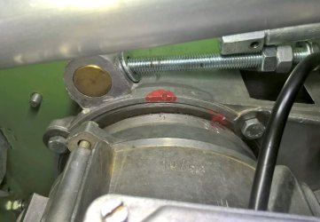

ICh verstehe nicht wie ich den Motor wieder eingebaut bekommen soll. Folgende Situation: Ich haben die Lager der Sägewelle getauscht. Zu dem Zweck natürlich Alles demontiert. Neuer Riemen ist auch schon drauf. Neu gelagerte Welle wieder in das Spritzgussgehäuse gepackt - natürlich mit dem neuen Riemen. Also bilden Gehäuse - Riemen und Welle eine Einheit. Jetzt muss der Motor wieder rein. Ich hatte mir vorgestellt, das ich einfach die Rippenriemenscheibe am Motor in die Riemenschlaufe lege und das das dann einfach in die gleichen Löcher passt. ich kann den Motor mit der Mitnehmerscheibe zwar in den Riemen legen - aber keinesfalls spannen. Keine Chance. Das Konzept von Elektra BEckum kommt ja irgendwie ohne Riemenspanner aus...... wie soll das gehen ? hatte mal Jemand den Riemen getauscht ? Wie habt ihr das wieder zusammen bekommen ?? Bin echt etwas Ratlos - auch kann man die Position des Riemen nicht 100% erkennen. das sind 14 Keile im Riemen - und 14 Senken in den Riemenscheiben...... hab jetzt in der Bucht Zahnarztspiegel bestellt.
Profilaie
18. November 2023
43
Peine
Hallo Florian, das Problem mit dem Motoreinbau hatte ich auch und bin fast daran verzweifelt. Um den Riemen richtig auf die Welle aufzulegen hat fühlen und drehen gereicht, Das Problem war das Spannen, dabei ist der Riemen öfter wieder verrutscht, ich habe tagelang damit gekämpft und die Spannung beim besten Willen und mit allen möglichen Tricks nicht wieder auf den Referenzpunkt bekommen (siehe Bild), Die Maschine läuft aber problemlos mit der Riemenspannung,
Beim Spannen musst du höllisch aufpassen das Du die Gewinde der Klemmschrauben im Alu nicht vergeigst!
Viel Erfolg!
