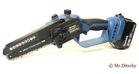

ich suche eine handliche mit einer Hand bedienbare Akku Kettensäge die auch etwas Leistung hat und nicht schon bei z.B. 4cm Bohlen bei Belastung stehen bleibt. Das billig China Zeugs scheint nichts zu taugen. Gibt's da was vernünftiges für gelegentliche Anwendungen im Preisbereich (50-200€?)? Schwertlänge bis 20cm würde reichen. Automatische Ölung sollte vorhanden sein.
Ich habe eine "China" Einhand Gehölzsäge mit Brushless und die funktioniert bis jetzt auch ganz gut (die mit Brushed war auch etwas schwach).

Doch welches Akkusystem hast du (oder habe ich etwas überlesen)?
Einsatzzweck ist Brennholz (zumindest auf Transportgröße oder handliches Format) schneiden, Bretter, Paletten, auch mal schwaches Stammholz. Und da muss halt öfter das zu schneidende mit einer Hand festgehalten werden und in der anderen Hand die Säge.
Bretter und Paketten ginge eventuell auch mit einer HKS. Recipro wir zu lange dauern.
Ansonsten ginge klar auch eine Tophändle, aber da hast nicht viel Freude daran, denn damit schmerzt recht schnell das Handgelenk (zweihand weniger, aber einhand erst recht) - von daher eher eine Gehölzsäge aussuchen.
https://www.instagram.com/p/C7sHOEiIjI4/?
