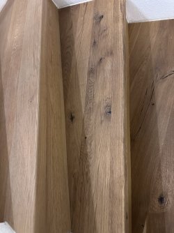

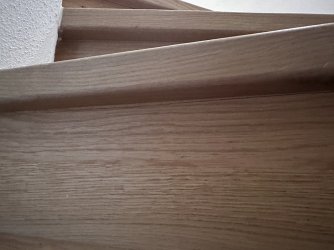

Ich kapier die Konstruktion nicht ganz. Einerseits ist die Setzstufe mit der Stufe verschraubt (laut Gutachter), anderseits konnte die Setzstufe zwischen den Stufen heraus demontiert werden. Oder wurden die Stufen auch demontiert und liegen nur noch lose dort?
Habe es mal fotografiert. Die Setzstufe wurde rausgeschnitten und beim Tausch nur angepasst. Die haben sie nicht mehr in die Nut bekommen

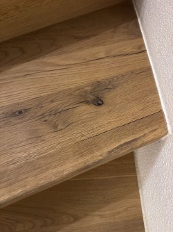

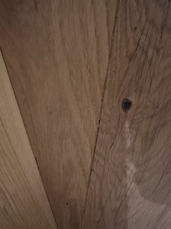

Einzelne Stufen mussten getauscht werden da diese gerissen waren. Die Stufen gingen an den Verklebungen auf. Also recht mindere Qualität des Holzes. Bei einer bereits
getauschten Stufe besteht das gleiche Problem wieder.
