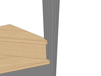

Du kannst Die Stufe auch nach vorne rausziehen, wenn Du Überstände haben willst.
Mach keine Lamellos an die Verbindung Stellstufe zur unteren Stufe - das geht beim schwinden auf.
Wie gut sind denn die Aufmassdaten? Ist die Spindel so mit aufgemessen dass Du einen runden Anschluss fräsen kannst?
Danke Ralf!! schaut gut aus! Die Aufmassdaten sollten gut sein! Habs mit Flexijet aufgemessen und zusätzlich noch einige Kartonschablonen angefertigt. Ich könnte die Rundung der Spindel sehr genau mit der CNC fräsen.
Lamellos sind nicht gut.
Der Tipp mit dem Falz und Kamm an den Setzstufen ist schon notiert.

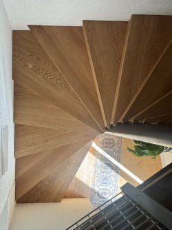

Servus!!
Vorab vielen Dank für die wertvollen Tipps von euch!
Bin gerade beim anfertigen der Stufen:
Ich mache es vom Entwurf her so wie @Copic es anschaulich dargestellt hat.
Konstruktiv waren die Tipps von @Holz-Christian und @brubu sehr hilfreich! Ich gehe jetzt wie folgt vor:

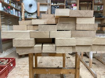

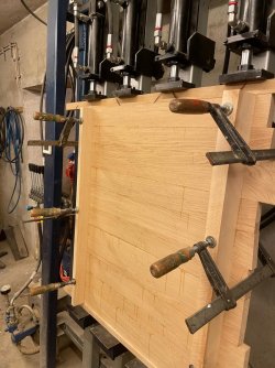

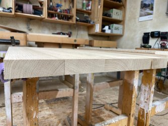

- Stufen werden Eiche massiv, Lamellenbreite ca. 8-12cm nach den Regeln verleimt.
- Setzstufen 11mm stark
- Verbindung der Setzstufen unten mit der Stufe fix verleimt mit Lamellos.
- Verbindung oben mit Falz der in die Setzstufen hinten angefräst wird und in die tiefere Nut der Stufen läuft und somit oben beweglich bleibt.
- Die Setzstufen haben zum senkrechten Stahlteil 3mm Luft damit ein abscheren vermieden wird.
Verklebt werden die Stufen und Setzstufen mit einem elasitschen Parkettbodenkleber. Aufgetragen mit Zahnspachtel 4x4mm
Zusätlich werden die Stufen von unten mit M6 Schrauben und Rampamuffen verschraubt (2x am breiten Teil der Stufe, einmal beim Schmalen) Löcher im Stahl werden 10mm gebohrt.
Oberfläche wird geölt.
Ganz sicher bin ich mir noch nicht ob ich die Unterseite der Teile die ja mit dem Stahl verklebt werden auch ölen soll. (Ich bin ja immer für symmetrischen Aufbau, aber die Stufen sollen ja gut kleben....
Hab da keine Erfahrung bei verklebten Stufen, viell. habt ihr Erfahrungen/Tipps?

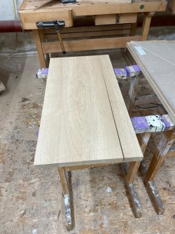

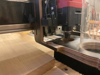

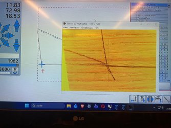

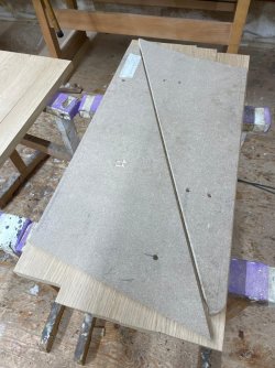

Danke für die Rückmeldung, das sieht sehr gut aus. Bei #34 Bild 5 ist mir nicht klar, hast du zuerst Schablonen gemacht obwohl die Stufen CNC gefräst wurden?
chips
22. November 2008
349
Tirol
Hallo!
Ja ich hab alte Spanplatten mit der CNC ausgefräst. Ich war mir einfach unsicher ob der Massaufnahme (meine Erste mit dem Flexijet aber mit Hilfe von Flexijetmitarbeiter) trauen kann. Und weil ich sowieso im Frühjahr meine Verwandten besucht habe ist das für mich vertretbar gewesen.
Retrospektiv betrachtet hätts die Schablonen nicht gebraucht.
Ich hab auf Montage nur eine einzige Anpassungsarbeit machen müssen (da habe ich 4mm abhobeln müssen auf der kurzen Kante, das war oben beim Podest, wo ich bewusst keine Luft eingeplant habe) das war der Wahnsinn, weil ich weiß dass solche Projekte auf Montage extrem fuchsen können. Soll aber keine Werbung sein, hab mit denen eine reine Kundenbeziehung.
Das sieht ja sauber aus. Da kann der Onkel sich freuen,das er einen solchen Neffen hat.
Vielen Dank, ich hoffe er freut sich auch noch wenn ich ihm die Rechnung gezeigt habe :emoji_slight_smile:
LG Harald

Super Arbeit!
Wie hast du die Stellbretter befestigt?
Sieht ähnlich aus von der Konstruktion wie meine. Nur die Mittelsäule ist bei mir ein altes Rauchrohr einer Dampflock. Hatte schon Vorteile für mein Dad dass er beim Ausbesserungswerk der Bahn gearbeitet hatte.
Gruß Andi
chips
22. November 2008
349
Tirol
Super Arbeit!
Gruß Andi
Danke Dir! Wie oben beschrieben habe ich die Stellstufen (die Vertikalen 11mm dicken Teile) unten fix verleimt und oben gefälzt und laufen da in der Nut der oberen Stufe. Trittstufen und Stellstufe wurden mit flexiblen Parkettkleber auf den Stahl geklebt ) dadurch können beide Teile sich etwas bewegen. Im Prinzip genauso wie @Holz-Christian es mir geraten hat, nur das ich oben und unten getauscht habe, weil ich die Trittstufen vorstehen habe lassen
