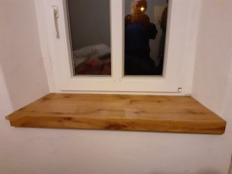

So erste Fensterbank naht sich der Fertigstellung. Bisher hat alles geklappt. :emoji_slight_smile: Auch die Baumkante hat mit der Fächerscheibe gut funktioniert. Jetzt nur die Frage: Glatt schleifen oder bürsten? Was meint ihr?

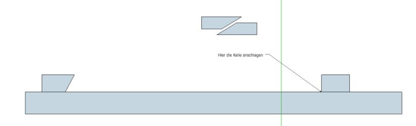

Da ich kein Geld für die großen Zwingen ausgeben wollte, habe ich mich selber paar Zwingen aus Holzlatten gebaut. Da die Breite der Bänke eher fest ist, können sie mehr oder weniger feste große haben.
Ich finde gerade nicht die YT Video dazu, aber habe schnell eine Skizze gefertigt (s. Anhang). Wenn Du die Kanten genau auf 90° schaffst wird es kein Akt sein.
Zum Schluss musste ich aber die Fläche nochmal schleifen, um eventuelle Ungenauigkeiten zu entfernen. Man bekommt es ohne sehr breiten Dickenhobel nicht perfekt, aber wenn man solche Kanten hat ist es wahrscheinlich kein Problem. Es sieht recht rustikal aus und mir gefällt solche Ausführung sehr.
Nachtrag: Ich habe noch Dübel eingesetzt, damit die Bretter nicht "wegschwimmen". Da gibt es aber vielseitige Möglichkeite wir Domino etc. Dies haben aber schon einige Kollegen vorher erwähnt.

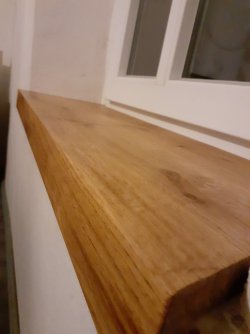

Servus , hier mal eine andere Variante , musste die Kante vorne anleimen da ich die alten Steinbänke gelassen habe .
Damit es harmonischer wirkt habe ich die Teile vorne mit 45° Gehrung und Lamellos verbunden :emoji_slight_smile:

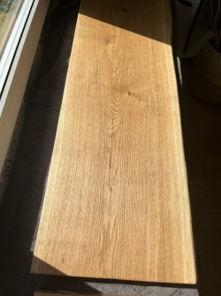

Hab im übrigen endlich den Look gefunden, den ich wollte.
80
120
Messingbürste
Nylonbürste
80
120
Nylonbürste
So sind die riefen zwar noch seh- und fühlbar, aber geschmeidig und nicht mehr so aggressiv. Ist natürlich auch am meisten Arbeit…
