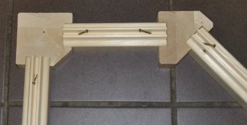

Option 1: Fräsen von Schwalbenschwanz-Nuten und Einbringen von Hoffmann-Schwalben W3 oder W4 (https://www.hoffmann-schwalbe.de/index.php/de/hoffmann-schwalbe). Aufwendiger und entsprechende Schwalbenschwanzfräser müssten her. Auf diesem Bild ist die Verbindung noch durch eine Schraube verstärkt.

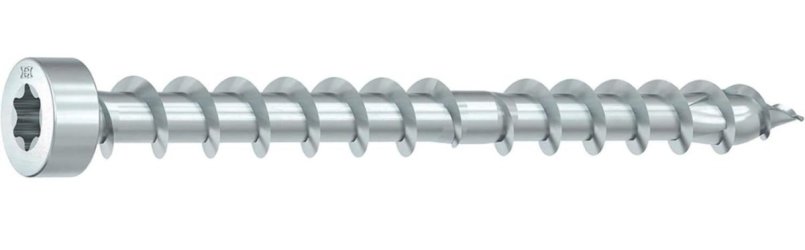

Option 2: Verschrauben der Pfosten, bspw. mit Heco Combiconnect (https://www.heco-schrauben.de/schrauben-zubehoer/schrauben/heco-topix-plus-combiconnect/), oder kennt jemand bessere bzw. gleichwertige aber günstigere Schrauben, welche die beiden Bauteile wohl spaltfrei zusammenziehen?

Was Du machen solltest: Die urheberrechtlich geschuetzten Bilder durch Links ersetzen.
