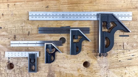

Bei Feinwerkzeuge haben mittlerweile Produkte mit Interessanten Preise von Eigenmarke. Die Preise sind ekt günstig, da in China herstellt. Meiner Erfahrung ist, dass die aktuelle Chinesische Produktion gar nicht schlechter als westlicher Produktion ist, aber 5 Fach günstigeres (Der Kombiwinkel Set von Werka ist nicht schlechter als der kleine Starret combi winkel von Starret, aber das ganze größe Set kostet weniger als der kleine Combiwinkel von starret=.

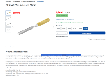

Aktuell gibt es ein total günstige Stemmeisen Set von isi Sharp (eigen marke) und mehrere Schabhobel, zum teil aus Bronze und Holz und zum Teil günstigeres als Produkte von China Store aus metall.
Hat jemanden Erfahrung mit dieser Produkte? Sind Ihres geld Wert? Sind mindestens vergleichbar mit Lidl Produkte die ähnlich kosten? Die Metallschabhobel kosten eine hälfte als die Bronze-Schabhobel. Sind Sie viel schlechter?
Ich hatte bestimmt ein Montagsprodukt in der Hand, aber ich bemerke da schon noch deutliche Qualitätsunterschiede zwischen Werka und Starrett. Es kann immer auch den Ausschlag in die andere Richtung geben; gleichbleibende Qualität gibt es aber nunmal nicht umsonst. Es gibt von Starrett auch unterschiedliche Modellreihen (s.u.), aber ich hatte mit keinem davon bisher Probleme. Inzwischen greife ich auch ganz gerne zum feststehenden Tischlerwinkel; die Verstellfunktion nutze ich dann doch nicht so oft und zum Messen habe ich Lineale.

Man kann es eben nicht verallgemeinern, es gibt dort kein Grundsätzliches "gut" oder "schlecht". Von meinen JUUMA Hobeln (Nr.4 und ein Einhandhobel) bin ich überzeugt. Diese habe ich vor solch langer Zeit gekauft, dass sie damals tatsächlich preiswert waren.

ich glaube micht, dass die isi sharp in china hergestellt werden. das ist ein Patent von Friedrich Kollenrott und gute Beitel werden ja auch in Europa und sogar in Deutschland hergestellt.
In der Beschreibung der Stemmeisen steht
> Verwendet wurde übrigens der gleiche Stahl wie bei unseren Juuma Hobeln
Ich würde das jetzt so interpretieren, dass die Stemmeisen aus dem selben Werk kommen. Kann mir auch nicht vorstellen, dass ein Stemmeisen in D für unter 10€ hergestellt und mit Gewinn verkauft werden kann. Mag mich aber täuschen
10.464
nicht in D aber in CZ?
Mhg oder narex spielen doch in der gleichen Presiliga.
Es wurde von dem verkauft von Dieter sch selbst bestätigt, dass sie in china herstellt werden
10.464
das erinnere ich nicht. mag aber sein.Habe es auf woodworking.de gefunden. kommen nicht aus Europa. so kann man sich täuschen.
Ich habe den kleinen Kombiwinkel von Starrett und bin sehr enttäuscht über die Winkeltreue. Selbst mein 5€ Tischlerwinkel aus dem Baumarkt ist genauer. Ich habe leider damals nicht direkt nach dem Kauf den Umschlagtest gemacht, weshalb es zu spät war den zurück zu schicken. Montagsprodukte gibt es also auch von Starrett.
