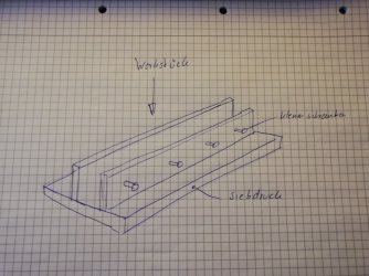

Wie machst du das mit dem Vorschub? Oben müssen dann im Bereich von der Hobelwelle und den Vorschubwalzen die Bretter ausgenommen sein, oder wie hast du dir das vorgestellt?
Gibt da diverse Eigenbauten oder neudeutsch "Jigs". In den Videos und Blogs sieht die Idee gut aus, selber noch nie probiert.
Siebdruckplatte, zwei Kanthölzer drauf. In das eine Kantholz Einschlagmutttern oder Rampamuffen, mit den Schrauben kann das Werkstück dann geklemmt werden. So kann man zur Not einen DH auch als Abrichte missbrauchen. Erst auf Dicke hobeln, dann einspannen und die Seiten "abrichten".
Wenn es nicht flutscht und kein Silbergleit zur Hand ist soll wohl Seife oder ein Teelicht auch funktionieren.
Ja, da gibt es viele Möglichkeiten und manche Personen bauen sich da wirklich sehr gute Vorrichtungen. Ich gehe da eher pragmatisch vor und stelle mir die Frage, ob ich mit einfacheren Methoden zum gleichen Ergebnis komme. Bislang hab ich so gut wie keine Vorrichtungen, da mir immer etwas eingefallen ist, wie ich ohne Vorrichtungen zum gleichen Ziel komme.
