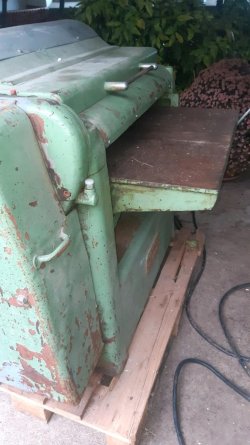

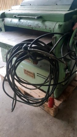

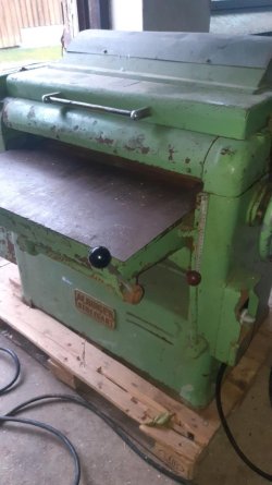

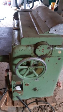

Hallo Allerseits,
Ich habe vor einigen Wochen eine Dickenhobelmaschine der Firma Aldinger aus Stuttgart gekauft. Die Maschine ist Baujahr 1958 und verfügt über eine 4-MesserKeilleistenmesserwelle.
Ich habe den Maschinentisch bereits entrostet und mit Silbergleit behandelt. Die Messerwelle und die Walzen wurden ebenfalls entrostet. Außerdem habe ich das Stromkabel erneuert und die ganze Maschine lackiert.
Die frisch geschärften Messer liegen jetzt zusammen mit den nachgefrästen Keilleisten in meiner Werkstatt.
Zu Testzwecken habe ich bereits 2 dieser Messer in der Maschine verbaut.
Da das Hobeln sehr schlecht ging mit gleichzeitig viel Hobelschlag. Sollte man die Maschine mal neu einstellen
Soweit ich weiß kann man die Höhe der Ein- und Auszugswalze einstellen sowie den Druck über Federspannung.
Außerdem gibt es meines Wissens eine Einstellung des Druckbalkens bei Solchen Maschinen
Zudem weiß ich nicht ob man die Gleitwalzen welche im Maschinentisch verbaut sind einstellen kann. Außerdem gehe ich davon aus, dass der Maschinentisch parallel zur Messerwelle steht
Woher weiß ich wie ich all diese Dinge genau einstelle bei diesen Maschinen
welche Messmittel sollte man verwenden um das alles einzustellen

um die Einstellmöglichkeiten halbwegs, nach Bildern einschätzen zu können, ist es sinnvoll Bilder einzustellen wo man die wichtigen Sachen sehen kann. Also zum Beispiel mit abgenommener Haube oder/und nach unten gekurbeltem Tisch nach innen.
