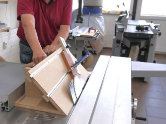

Ich schlitze öfter hochkant an der Kreissäge, bis 2m. Dafür habe ich eine Schablone wo ich das Werkstück mit zwingen dran befestige. Es wird drauf geachtet weit entfernt vom Sägeblatt den Werkstücktausch zu machen.
Aber beim Schnitt habe ich als Verdeckung höchstens das Werkstück.
Habe das immer als gut gelöst angesehen, daher bleibe ich hier mal dran. Steht hoffentlich nächste Woche an der Arbeitsschritt. Fotos zum best practice kann ich ja einstellen.

Im obigen Bild von der Rampe sehe ich fuer meinen Geschmack nicht nur viel zu viel vom Saegeblatt. Mir ist ausserdem die Klemmzwinge (Metall?)
zu nahe ueber dem Saegeblatt. Da wuerde ich eine leichter zerspanbare Klemmvorrichtung bevorzugen. Es ist nicht sehr wahrscheinlich, aber falls etwas verkantet kann diese Vorrichtung ungewollte Kraefte frei setzen. Und dann will ich nicht auch noch Funkenflug in der Werkstatt haben.
