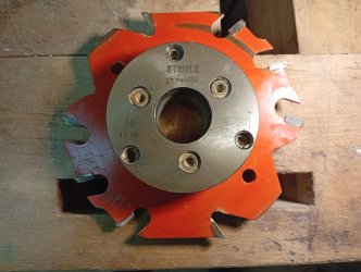

ein Verstellnuter hat in der Regel Wendeplatten und Vorschneider. Das Ergebnis wird also meist sauberer, die Unterhaltskosten des Werkzeuges sind gering. Zum Schärfen muss er nicht zum Schärfdienst. Dafür ist der Anschaffungspreis des Verstellnnuters höher. Bei langfristiger und häufiger Nutzung kann der Verstellnuter dennoch die preiswertere Lösung sein. Der Verstellnuter hat auch eine geschlossenere Form und sieht weniger nach Hackmesser aus. Daher ist mir persönlich dieses Werkzeug schon mal viel sympathischer.
Der Verstellbereich ist bei beiden Varianten eigentlich gleich. Meinen Verstellnuter kann ich bis zu 19 mm breit einstellen und zehntel millimeterweise einstellen.
Deine Frage, warum Profis Verstellnuter nutzen und Hobbyanwender die "Dadoblades" ist zum einen sicherlich dem Anschaffungspreis geschuldet, zu weiten Teilen aber auch der Präsenz dieser Werkzeuge auf Youtube. Dort findest du nur wenige Videos von Profis, aber viele Videos von Amateuren. Dazu kommt noch, dass heute leider kaum ein Hobbyist noch den Begriff "Verstellnuter" kennt, viele aber inzwischen etwas mit dem Begriff "Dadoblades" anfangen können.

ich habe seit Jahrzehnten einen Taumelscheibennuter für die Tischfräse, der sich stufenlos von 4 bis 14mm Nutbreite einstellen lässt. Das Teil ist BG Test Ausführung und läuft ausgesprochen ruhig und problemlos. Praktisch bei dem Fräser, dass man die Nutbreite auch im eingebauten Zustand einfach verändern kann..

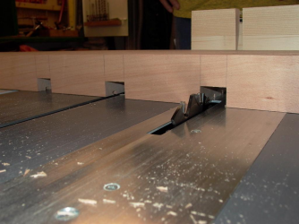

Bin zwar kein Profi, aber ich habe die Funktion schon häufiger vermißt. Als Notlösung habe ich ein 5mm Nutenblatt in der Säge.
Meine Fräse fräst leider nur 100mm in der Höhe, wenn ich also Fingerzinken auf 600 mm Länge machen will, bleibt nur die Oberfräse mit Schablone (großer Aufwand finde ich - und was mach ich bei 800mm oder unregelmäßigem Abstand?) oder eben eine Vorrichtung auf der Säge zusammen mit dem Schiebetisch.
Eine Säge ist doch im Prinzip eine Fräse mit liegender statt stehender Spindel und der Tisch ist der Anschlag.
16.425
..... Verstellungen durch Zwischenringe bzw. Scheiben, eine Gewindehülse oder durch Schrauben die die Pendelbewegung verändern.
Um Zwischenlagen zu ändern muss das Werkzeug ausgebaut werden, bei der Gewindehülse reicht es die Zentralmutter zu lösen,
über die Schrauben können als solche die Nutbreiten verändert werden.

Ich habe bisher auch immer ein normales Flachzahnblatt für solche Fälle genutzt @Dietrich und suche nach einer etwas schnelleren lösung mir weniger Nachsetzen.
