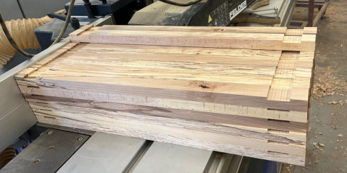

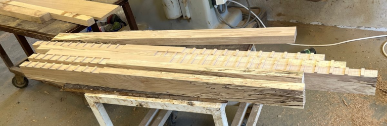

9.708
Ein solches Beispiel kann ich auch liefern.
Das sind die Teile von der Bemer-Liege , hatte ich hier vorgestellt.
Ohne Verstellnuter auf der FKS kaum machbar.
