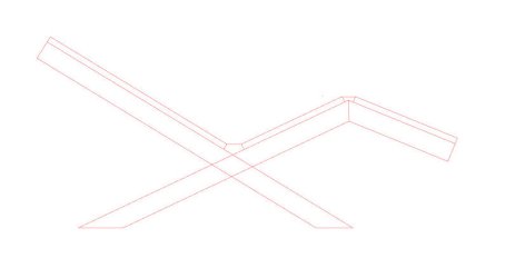

Wie schon in einem anderen Thread angemerkt muss ich sowas machen.
Der erste Entwurf steht.
Anregungen und Kritik sind erwünscht.
Die Zeichnung sollte 1:10 sein.
Ich möchte das gerne sehr puristisch (und ein wenig ikonisch) machen.
Soll, wenn das in der Wohnung steht ganz einfach aussehen nicht dass noch jemand denkt ich wäre ein verkappter Schreiner :emoji_wink:
Die Holme möchte ich mit 40x80mm Leisten machen, die Abdeckung mit 25mm Leisten.
Je nachdem was die Diskussion ergibt werde ich das dann natürlich visualisieren.

Was mir als Erstes in den Sinn kommt: Bei so "scharfen" Knicken an Becken und Knien dürfe das nur für eine Person richtig bequem sein, die genau passende Maße hat.
Wenn das so ist, und nur von dieser Person genutzt wird, kann es schon funktionieren. Probeliegen auf einem Prototyp würde ich trotzdem dringend empfehlen.
9.708
Das ist lediglich ein erster Entwurf, da zeichne ich noch keine Feinheiten.
Selbstverständlich werden da aus den Knicken noch Rundungen.

Die Rückenlehne sollte etwas steiler sein oder noch ein 2. Knick für Schulter und Kopf.

hat was von Zahnarztstuhl mit dem Fußende über dem Boden.. :emoji_slight_smile:
Ich würde mir überlegen das anzupassen, auch wegen der Verteilung der Kräfte. Liegen mit schwebendem Fußteil sieht man auch eher selten, möglicherweise aus gutem Grund. Naja, kann man ja ausprobieren, wie weich das so wird.. :emoji_slight_smile:

Die Verbindung vorne für die langen Beine finde ich schwierig stabil auszuführen.
Und das ganze dürfte ggf kippen wenn man sich auf das Fußende setzt oder dar einsteigt. Da sollte das beim vom Gestell mehr nach vorne reichen.
Wenn der Schwerpunkt nicht mehr zwischen den beiden Beinen liegt, kippt es. Das bekommt man da oben aber echt nur hin, wenn man sich auf's Fußende setzen möchte. Das kann man sich vermutlich abgewöhnen..

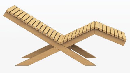

Ich habe das nun mal auf die Schnelle visualisiert.
Das Gestell könnte nur weiter nach vorne reichen wenn die Rücklehne flacher wird.
Ich denke das ist so ein guter Kompromiss.
Da müsste sich schon jemand ganz nach vorne auf die abfallende Fläche setzen damit das was kippt.
Und wenn doch wird er es schnell merken :emoji_wink:
Je länger ich mir das anschaue desto besser gefällt es mir.
Die Verbindung der langen Beine mache ich mit einer Überplattung, die Verbindung zum Fußteil mit großen Fremdfedern.
So wie jetzt gezeichnet sind das 48ltr. Holz, also ca. 40kg.

Den Beinknick könntest Du ja auch überblatten, wäre vielleicht auch optisch harmonischer mit durchgehenden Linien.
Dann noch von Innen Schrauben setzen oder Querdübel durch, dann wird das auch für XXL Gewichte fest genug.
9.708
Die Fremdfeder dort sieht man doch überhaupt nicht.
Wie möchtest Du dort durchgehende Linien machen?
Das wäre nur möglich mit einer Formverleimung.
Einfach kpl. aus einem breiten Brett herausschneiden wäre weniger stabil.

Nee, eine einfache Überblattung, so wie auch im X.
Die durchgehende Linie wäre dann auch wie beim X die Trennstelle der Überblattung, die dann in Richtung von einer der beiden Leisten verläuft statt wie auf dem aktuellen Konzept "senkrecht" dazu.

Ich denke ganz oder garnicht. Also entweder alles fest oder komplett klappbar.

Alles fest muss man mögen.
Halte ich aber für unbequem., zumindest beim Fußteil.
OT ein Möbel hat mMn der menschlichen Anatomie zu folgen.
Wenn nicht ist es benutzbare Skulptur.

Die Form (der Liegefläche) sollte dann natürlich mehr oder weniger universell sein. Dass das geht, zeigen ja viele solcher Liegen an öffentlichen Orten, wobei die dann vom Grunddesign her natütlich meist eher geschwungen sind.

Soll sie auch als Liege genutzt werden oder ist das ein Rumstehchen?
Mach es organischer, ist mehr arbeitet, dafür taugt es dann auch für den eigentlichen Zweck.

solange mit Leisten quer gearbeitet wird, ist doch das Anpassen der äußeren Form auch kein so richtiger Weltuntergang..

Da wäre dann ja für die Überplattung kaum Fläche vorhanden.
9.708
Verstellbar oder fest? Im Fussteil , Ganz.
Hält das ne Überblattung, Andreaskreuz?
Alles fest, so ist das gewünscht.
Die letztendliche Form (Maße und Winkel) wird noch genau auf die Kundin abgestimmt.
Ich würde mal davon ausgehen dass die Überblattung hält.
Die Nutzerin hat gute 50kg und ich geh da eh nicht drauf.

Die skulpturelle Optik ist ja der Hingucker im Wohnzimmer.
(Vielleicht kommt es ja mal ins Museum?) Scherz natürlich.

wenn du dich an der LC 4-Liege orientierst, bist du mindestens auf dem richtigem Weg, wenn nicht schon am Ziel.
