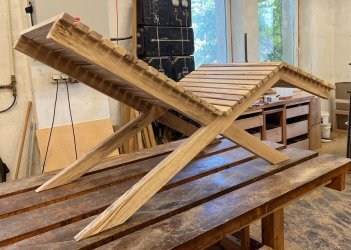

klingt logisch. Es sind auch nicht alle Oberschenkel gleich lang :emoji_wink:
Frauen, Kinder und so
... eben genau darum. Der Radius gleicht das ein wenig aus. Ich hab selbst eine LC4 von daher weiß ich wie sich das anfühlt. Als die Kinder noch klein waren lagen die öfter drin und da war der Knick an deren Fersen.....

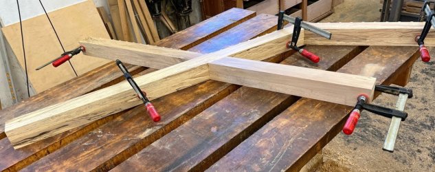

Das Gestell ist fertig verleimt.

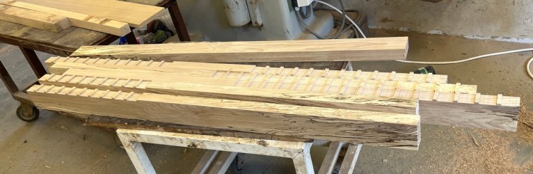

Wenn ich morgen dazukomme schneide ich die Beine fertig, runde die Kanten und schleife die Teile.
Nicht dass einer denkt da fehlt der 2. Ständer.
Die Teile liegen übereinander und sind fixiert damit sie gleich bleiben.
Bis jetzt schaut das gut aus.

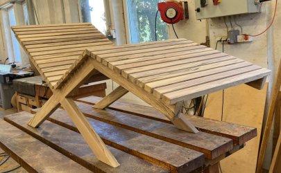

Bei den Zeichnungen ist mir das nicht aufgefallen. Das Ein und Aussteigen wird aufgrund des engen Winkels eher unbequem/unangenehm sein, auch wenn ein Polster drauf ist
Ansonsten technisch wie immer sauber gemacht.

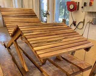

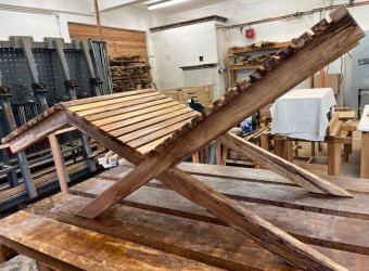

Jetzt ist es für Änderungen zu spät, die Liege ist fertig und kommt zum Wochenende an ihren Bestimmungsort.
Das ölen ist eine Sauerei, das ist Buche und die schluckt.
Dafür ist sie gut trockenzureiben.
Bleibt jetzt noch 1-2 Tage auf dem Tisch stehen.
An sich ist Buche ja ein langweiliges Holz. Ich verwende das daher nur dort wo man es sicher nicht sieht.
z.B. für Lattenroste.
Gestockte Buche ist aber schlicht der Hammer.
Ich habe noch ca. 2-3m³ davon :emoji_slight_smile:
9.344
Das hoffe ich auch.

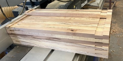

Die Latten sind 40x25mm stark.
Ich habe auch versucht eine überzählige Latte zu zerbrechen.
Das ist mir nicht gelungen.
Ich bin da also zuversichtlich.

wenn ich das fertige Werkstück sehe, denke ich jedenfalls nicht darüber nach, ob der Entwerfer sich seiner Sache sicher war oder nicht. Es sieht für mich gekonnt gemacht aus.
Einzig die dünnen Enden der auslaufenden Füße (vor Allem Hinten) kommen mir "zu lang" vor, weil die bei ungleichmäßiger Belastung (unebener Boden) am Ende leicht abbrechen könnten. Die würde ich "irgendwie" kürzen (etwas abschneiden halt) ..
9.344
Die sind an keiner Stelle dünner als 5mm, auf das Maß habe ich die gerundet.

Jetzt wäre noch interessant, welche genauen Maße gewählt wurden (In Relation zu den Körpermaßen der Benutzerin), und inwieweit sie "passen".
Also in erster Linie, die Länge der Oberschenkelauflage; aber auch die Neigung der Rückenlehne.
