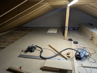

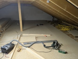

Ich hab gesehen, dass ein paar Kanthölzer richtig verbogen sind, nachdem sie nun 2 Wochen oben auf dem trockenen und warmen Dachbodenm lagen. Soll heißen die sind schon so ca. 50 mm am Bauch ausgebogen
Kann ich die noch verwenden und wenn ja wie rum?
Bauch nach oben und anspaxen?
Enden nach oben und anspaxen?
Seitlich ist fast schon nicht möglich weil sie nicht vollständig auf den Kehlbalken aufliegen.

da zieht man sich die Kanteln so hin, dass es passt (Schraubzwinge, Keile...).
Schön gerade ist einfacher, aber geht auch so. Ich würde die Kanteln eher seiich zurecht drücken und nicht in der Höhe. Viel Erfolg.
Hab selbst neulich Dachlatten verarbeitet, die waren auf 6m so 50cm und mehr gekrümmt. Aufgeschraubt lagen sie dann dann schön gerade.

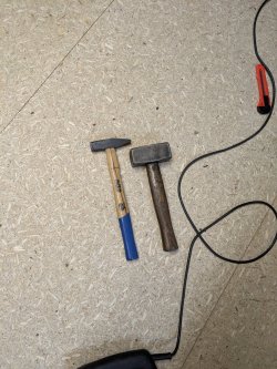

Was hilft, ist ein richtiger Hammer. Der linke wurde schnell ausgemustert (300 g). Der Rechte ist der Hammer der Wahl. Gewicht unbekannt.

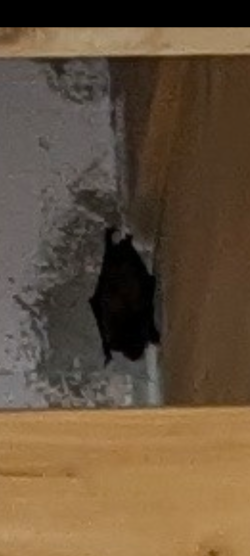

Ich habe auch herausgefunden was hier abends so leicht bollert aufm Dachboden (ich dachte es seien die neuen Latten die sich aklimatisieren). Es sind aber Fledermäuse die gerade Fliegen lernen.

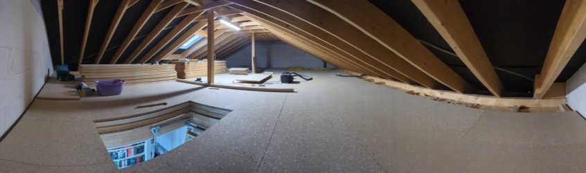

Moin, ich bin erstmal durch. Habe nur links und rechts eine Bahn, bzw. eine halbe, freigelassen damit die Zimmerer ihre Folie an der unteren Folie ankleben können.
Hat jemand eine Idee wie man Kabel so vorbereitet, dass sie durch die Folie gelegt werden können? Leerrohre und dann abkleben?
7.348
Manschetten sind bei Elektrorohren nicht nötig, gutes Dampfbremsklebband reicht. Wenn es sehr heikel ist zusätzlich zwischen Kabel und Rohr innen mit plastisch bleibendem Kitt abdichten. Im Extremfall kann minim Luft im Rohr zirkulieren und etwas Kondensat abscheiden. Das ist selten kann aber vorkommen. Kinderknete geht auch.
