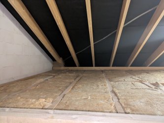

Ich möchte in 2 Wochen mit einem Freund den Boden in meinem kalten Dachboden legen. Zwischen den Zangen bzw in der oberen Geschossdecke befindet sich also die vom Hausbauer eingebrachte Steinwolle.
Die Dachflächen sind ungedämmt und die Sparren sind blank. Die Dämmung in den Dachflächen lassen wir im September von einem Zimmerer-Team herstellen.

Hier noch ein paar Bilder vom Dachboden.

Danke schon mal für die Hilfe. Ich habe oben ein paar Bilder eingefügt. LG

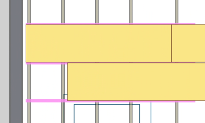

Die Kehlbalken haben einen Abstand von 58 bis 60 cm und eine Breite von 6 cm. Die ESB Platten (die ich bereits im DG liegen habe) sind 675 mm breit und 2580 mm lang, bei einer Dicke von 25 mm. (Link: https://www.elka-holzwerke.de/markenprodukte/esb/esb-standard)
Selbst bei großzügigen 60 cm Abstand zwischen den Kehlbalken, hätte ich nach ca. 4 Bahnen keinen Balken mehr unter der Plattennut. Mit jeder Bahn habe ich ca. 1,5 cm Abweichung zwischen Nut und Balken. Vielleicht bin ich zu penibel und müsste die Platten nicht immer auf den Balken nuten lassen...
Du legts die Platten nicht in Balkenrichtung, sonder quer, mit dem Abschnitt der ersten Bahn beginnt man die nächste, auf ausreichend Versatz (keine Kreuzfuge!) achten, gefühlt mind. 40cm @Fichtenelch da gibt's doch eine Vorgabe, oder?
So sieht's aus!
gefühlt mind. 40cm
Ja min 40cm bei OSB, wie es bei den Platten ist weiß ich nicht.
Da würde ich einfach den Hersteller befragen, gleiches gilt übrigens auch fürs Befestigungsmaterial.
So kannst du das machen.
Wichtig ist halt das eine Platte mindestens auf 2 Kehlbalken aufliegt.
Jetzt musst du aber grundsätzlich klären ob 60cm Abstand für diese Platten reichen.
Ich habe mit diesen Platten kaum Erfahrung.
Ich weiß auch nicht was genau du später abstellen willst.
Ich schreibe dir mal wie ich es persönlich machen würde.
-Kehlbalken aufdoppeln um 2cm über Dämmstärke zu liegen.
-Schalbretter 24mm stark c.a. 14 bis 16cm breit mit einem max. Lichtemaß von 35cm verlegen
-Platten mittels Schrauben(Herstellerangabe) ohne Leim quer zur Schalung verlegen
Das sollte für die meisten Belange im Dachboden genügen.

Was mir bei dem Bild mit Plattenstapel durch den Kopf geht...da möchte ich nich zwangsweise länger drunterstehen.
Das steht seit 1,5 Jahren so rum. Darunter ist direkt Mauerwerk, wird also getragen.
Bauleiter, Dachdecker, Statiker, Zimmerer, Gutachter haben das so gesehen. Niemand hat was gesagt. Mach mir jetzt keine Angst.
