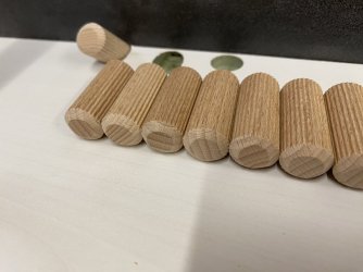

Das Werk ist - zum Teil - fertig.
Also das erste Spiel mit 45 Dübeln.
Wollte die Dübel erst frei Schnauze fasen.
Dann ein Brett gerichtet, wie es ISSO beschrieben hat.
Dübel 16, Loch 17. Schräg gebohrt. Fertig. 10 Min.
Geht wirklich schnell und gleichmäßig.
