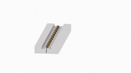

Man möchte ja möglichst nicht jedes Teil einzeln in die Hand nehmen. Unausgegorene Idee: eine ganze Batterie rollend am Fasenkopf vorbeiführen. dübel.jpg

16 x 3,14 = 50,24 mm Abwicklung - da braucht man also mind. was, was 60 mm oder mehr Kontakt ermöglicht.
Außer Kanten bzw. Bandschleifer fällt mir keine Maschine ein mit der das gehen könnte.
Ich hab sowas auch demnächst, in weit kleinerer Stückzahl, aber mit 45 bzw. 63 Grad Fasenvorgabe.......
Denke ich nehm die CNC.
Mein Gedanke war in eine Leiste eine Lochreihe zu Bohren, diese Leiste dann Aufzutrennen um eine Spannvorrichtung zu bekommen.
Da nicht jeder ne CNC hat, könnte man noch 2 Auflageleisten mit dran Basteln, als Auflagefläche für Kantenfräse.

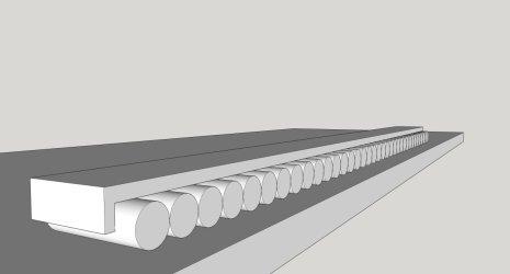

Ist nur die Frage ob sich die Riffelung über das Anlaufkugellager auf der Fase abzeichnet. dübel.jpg

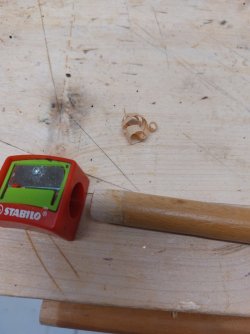

Mich hat es doch mehr interessiert als es sollte.
Hatte nur eine 14,8mm Stange.
Das Ergebnis von 10 Sekunden "Arbeit".
Das wären dann bei 400 Stück vermutlich 3h gemütlich vor dem Fernseher.

400 Stck. wird der Anspitzer beidseitig nur schwer verdauen. Zudem sind 10 Sekunden viel zu lange dafür.

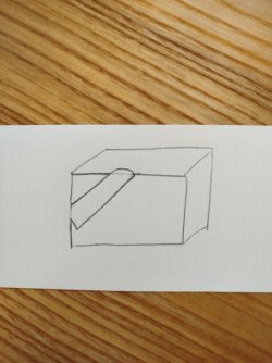

Wenn man in einem Klotz ein Loch mit 45° bohrt, so dass das Loch nicht durch geht und den Klotz dann auf der Säge so lange anschneidet, bis das Loch leicht angeschnitten ist, kann man den ganzen Klotz an den Kantenschleifer spannen. Das dürfte deutlich entspannter sein, als schneiden mit Muskelkraft. (Anspitzer und co)
Achtung: künstliche Meisterleistung... :emoji_grin:
Edit: macht natürlich nur Sinn, wenn es im Hunderterbereich bleibt, wenn auf einmal eine Bestellung über noch ein paar tausend eintrudelt wird es zäh...

Für einen Klotz mit Loch war ich zu faul, aber ein 45mm Dübelchen am Schleifband fasen dauert ein paar Sekunden und wird sauber.
