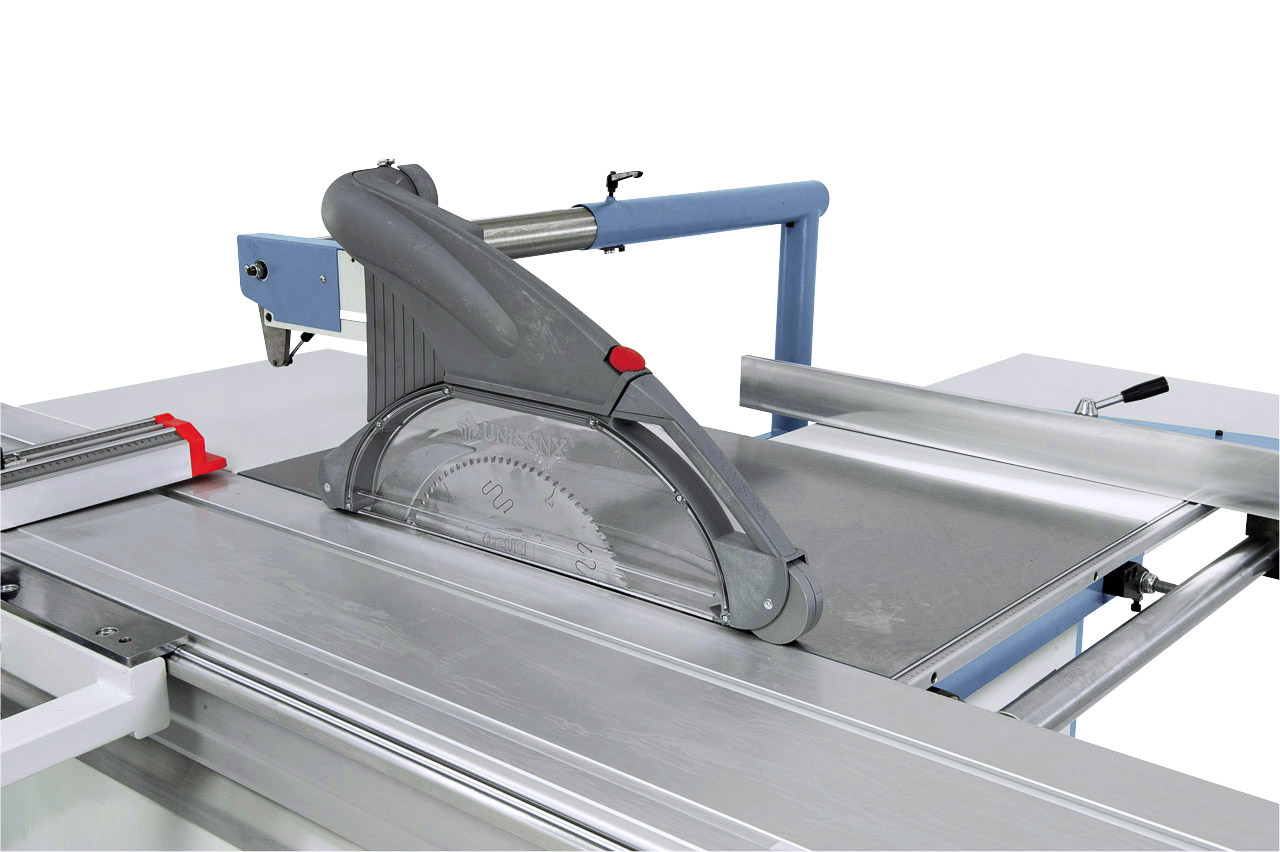

Vorhin vergessen, die Hammers, Bernados und Konsorten haben die Oberhaube am Spaltkeil hängen, und die Absaugung funktioniert da nicht so gut. Habe meine umgerüstet, ist viel besser.
Wenn Du da mal rechnest was Du alles willst, wäre Türe verbreitern keine so schlechte Idee.

Bei den Hämmern ja, bei den anderen Importmaschinen kommt es auf die gewählte Maschinengröße an, bei Sägeblattdurchmesser über 315mm hängt dann eine Parallelogrammabsaughaube dran.
Nöö, meine Bernardo hatte auch den Spaltkeilktempel, trotz 315mm Sägeblatt.
Umrüstung auf ne vernünftige Haube will ich nie mehr missen!

wenn ich mich recht erinnere gilt sowieso über 315mm Blattdurchmesser Parallelogrammhaube vorgeschrieben, bis 315mm nicht.
In der Schweiz galt zumind. in den 90igern schon ab 315mm die große Haube Pflicht.
