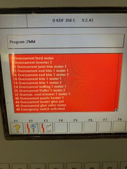

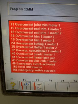

Ich begrüße alle, Helfen Sie gestern, die Maschine hat sich geweigert einzuschalten. Es gab eine Reihe von Fehlern auf dem Bildschirm. Ich habe im Forum gelesen, dass es notwendig ist, die Kontakte und den Draht zu überprüfen. Alle haben angerufen, alles ist intakt. Die Stromversorgung wurde über Nacht abgeschaltet. Heute haben sie die Maschine eingeschaltet, die Fehler sind weg Alles hat begonnen, es hat 2-3 Minuten gearbeitet und wieder abgeschaltet und Fehler ausgegeben.
