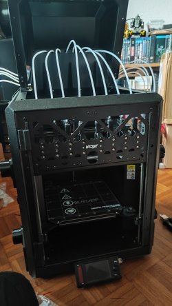

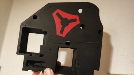

Läuft. Auch mit 0.6mm nozzles schon gedruckt, gerade mache ich den ersten LR4 Core in zwei Farben mit 0.6. Hoffe, das klappt. So richtig supported sind unterschiedliche Düsengrößen noch nicht. Druckzeit trotz 50 Toolchanges fast eine Stunde weniger als mit dem Standard Core One. Wenn es denn klappt. :emoji_grin:

Die INDX-Conversion möchte ich nicht auch noch mal machen. Hatte überlegt, mir noch einen L zu holen neben dem INDX Core One, aber der läuft so fluffig mit INDX und Farbwechsel, dass ich das auch bei einem L haben wollen würde. Und dann bitte vorinstalliert. :emoji_stuck_out_tongue: Obwohl das schwieriger werden dürfte mit Shipping, da stehen schon viele Teile ab.
