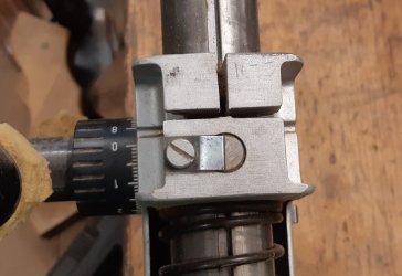

Hier diese Schraube ist irgendwie verwirrend .. Wie man den Halter gegen verdrehen sichert ist mir auch noch nicht klar . Höhenverstellung , Bohrtiefe dagegen schon .

Mir scheint es das da in der Mitte ein Arretierpin reingehört der wohl fehlt und die schraube samt Metalllasche sichert das ganze gegen rausfallen .
Mal den Nachbarsschuppen absuchen , ob das Dingen noch irgenwo rumfliegt. Sonst muss ich einen basteln oder schauen ob das was genormtes ist .

Zumindest ist dort die Rückseite des Gleitstücks deutlich zu sehen... und was da wie hingehört bzw fehlt.

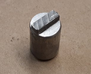

So sieht es bei meinem Bosch S7 aus. Ich dachte, dass man, bei dem Vorhandenen Loch und der sichtbaren Nut in der Stange, darauf kommen könnte was da fehlt.
Der lange Zapfen ist für die Funktion bestimmt sehr gut, aber ein angedrehter zapfen sollte vorerst auch als Verdrehsicherung gut sein. Man kann also entweder ein passendes Teil drehen oder aus Rundmaterial von hand feilen.

Denke wenn ich das fehlende Teil nicht noch irgendwo finde versuche ichs aus passendem runden Hartholz zu machen . Oder klebe nen Stück 4 mm Passfeder auf son Stäbchen . Oder bohre ne M4 Schraube durch . Danke fürs Bild . Hab leider keine Drehbank zur Hand .

wäre dann meine Wahl (ich habe auch keine Drehbank zur Hand), das ist ja jetzt kein auf den 100tel genaues Teil :emoji_wink: aber da unnötig irgendwo ne Schraube reinbohren würd ich da jetzt nicht unbedingt, sonst ist ja noch alles da :emoji_wink:
Grüssle Micha
.... man kann ja auch vorher mit Säge, Schleifbock oder Flex vorarbeiten, damit da nicht so viel zu Feilen ist :emoji_stuck_out_tongue:
Edith meint, dass man das Teil bestimmt auch CNC Fräsen oder 3D Drucken könnte........
Einen Stück Passfeder ankleben? Ich gehe davon aus, dass die Klebestelle die Belastung doch nicht aushält. Probieren kann man es aber.
Was willst duann mit der durchgebohrten Schraube machen? Und warum willst du die überhaupt durchbohren? Der Kernlochdurchmesser einer M4 Schraube beträgt 3,3mm. Mit welchem Bohrer willst du da was durchbohren, etwa mit 2,5mm oder 2,0mm?

Ne metrische Schraube mittig durch den kleinen Zyllinder . Die sollte auch reichen gegen verdrehen .

Ich bastel die kleine Tonne aus Hartholz nach , zb. aus nem Buchenstab und bohre die dann mittig durch und stecke ne Schraube rein . Die m4 Schraube greift dann in die nut und sollte gegen drehen wirken . Braucht dann nichtmal genau zentriert zu sein denke ich . Oder ich nehme ne Eisensäge und Säge den Buchenstab wie das Metallteil aus . In Buche oder Birke Multiplex kann ich sogar nen Gewinde reinschneiden und ne Senkschraube eindrehen .

Habe das ganze vorhin mal gefixt . Da ich keinen Rundstab in 12 mm hatte habe ich ne M12 Schraube hergenommen , mittig M4 Gewinde + Schraube rein und das ganze dann bischen nachgeschliffen das es in die Nut geht . Soweit so gut . Unten habe ich noch nen Stück 40 mm Multiplex druntergeschraubt , damit das Dingen nicht so kippelt .
