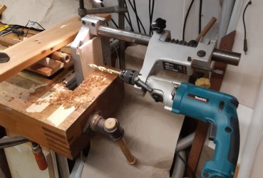

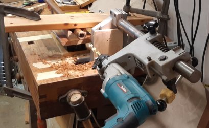

Ich habe auch eine große und schwere Tischbohrmaschine, die ich auch nicht mehr missen möchte.
Es gibt aber immer die eine oder andere Situation, bei der man damit nicht zum Ziel kommt.
Wenn man in langen Werkstücken bohren möchte, die normalerweise nicht zwischen das Bohrfutter und den Bohrtisch passen, dann kann man den Kopf der Bohrmaschine mit dem Motor meistens seitlich schwenken und das Werkstück irgendwie neben dem Bohrtisch positionieren.
Was tut man aber, wenn das Werkstück 2m lang ist oder sogar noch länger?
