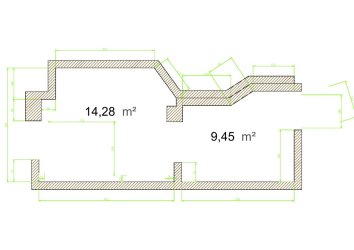

Bodenaufbau Werkstatt

Wie oben bereits erwähnt, habe ich Bedenken wagen kalter Füße. Der Raum ist nicht beheizt.
Vielleicht noch ein Punkt, der für ein Holzboden spricht, ist die Tatsache, dass ich in letzter Zeit immer 'mal etwas fallen lasse.
Da wirkt ein Holzboden doch etwas elastischer. Das Stemmeisen oder das Sägeblatt der Kreissäge wurde so schon in Mitleidenschaft gezogen. :emoji_wink:
Bekommt man die Rauspund nicht ohne Ritzen zusammen, wenn man diese verklebt?
