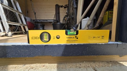

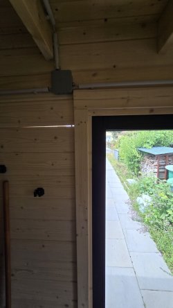

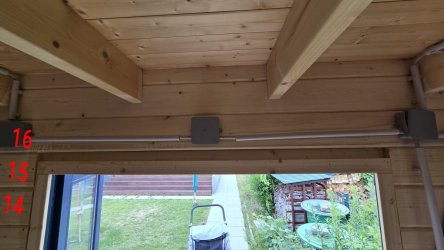

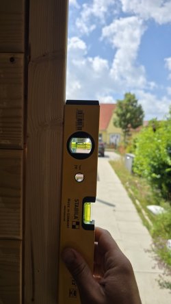

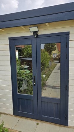

Ich habe mir letztes Jahr im Sommer von einer Fachfirma zu einem stolzen Preis einen Blockbohlenschuppen aufstellen lassen und vor knapp zwei Monaten festgestellt, dass die Bohlen auf der Türseite (Südostausrichtung, hier steht auch fast den ganzen Tag die Sonne drauf) zum Teil auseinander gehen. Die Tür ist ebenfalls stark verzogen. Auf Nachfrage bei der Firma, die das Haus errichtet hat, kam die Antwort, dass dies normal sei und eventuell auch noch durch die verschraubten Installationsrohre begünstigt wird.
Jetzt wollte ich mich hier nochmal vergewissern, ob das wirklich normal ist, und ob man etwas tun kann, um das Auseinandergehen zu verhindern oder zu minimieren? Die Rohre sind bereits seit mehreren Wochen nicht mehr in den vertikalen Klemmschellen fixiert. Genauso, wie die Gartengeräte nicht mehr an der Wand hängen. Geändert hat das am Umstand nicht wirklich etwas.

Ich würde den Türstock als Ursache sehen - die Nut-& Federbretter schwinden mehr als das der Bereich über den Türstock in seiner Ausführung/Umsetzung hergibt.
Wenn du die Spalte neben den Türstöcken zu anderen Brettern hin verschieben kannst, dann wäre die - aus meiner Sicht - Ausrede vom Errichter wiederlegt.

Auf dem Bild 1 sieht man im Türrahmen oben links eine Schraube. Die steckt garantiert in einer Bohle.
Entferne die Schraube und schau ob du die Bohle dann nach unten bewegen kannst.

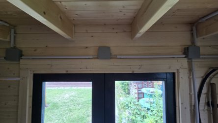

Die Elektroinstallation über der Tür solltest du ein paar cm. höher setzen (lassen). Nicht, dass die Verteilerdosen oder Kabel auf dem Türstock aufliegen. Auf der rechten Seite (Bild 2) schaut es fast so aus.

die beiden Verteilerdosen können schon was sperren.
Erstmal über dem Türrahmen die Blenden wegschrauben. Da sieht man, ob der Rahmen genug Luft zu den Blockbohlen hat. Dann Schrauben in den aufrechten Türrahmen raus.
So sollten sich die Bohlen setzen.
Blenden oben so anschrauben, dass sie nicht sperren können.
Problem gelöst.

mir fällt gerade der Clip für das Installationsrohr über dem (auf dem) Türrahmen auf. Das könnte der Ersteller gemeint haben. Aber auch die Verteilerdose rechts, wie schon angemerkt.
Löse das mal. Wenn der Elektriker nicht allzu geizig mit den Kabellängen war bzw. allzu knapp entmantelt hat, sollte das problemlos möglich sein.
Allerdings wundert es mich schon, das das nun das Gewicht der Dachkonstruktion trägt; aber für möglich halte ich das.

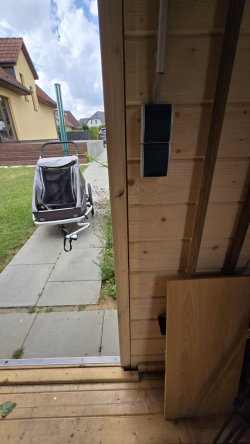

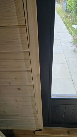

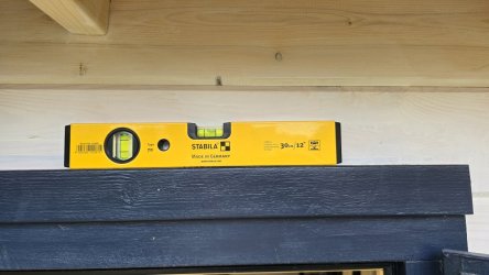

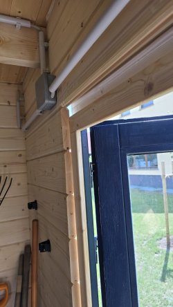

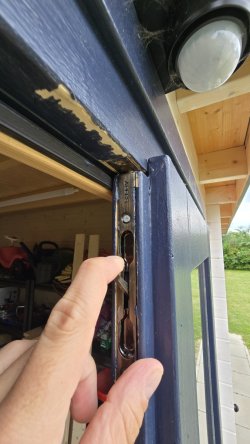

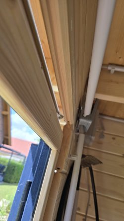

Wow, erst einmal vielen Dank für die vielen Antworten. Ich habe nochmal ein paar weitere Bilder hochgeladen.
Ich habe eben einmal die inneren Türblenden entfernt. Also von den Schrauben der Blenden saß keine auf einer Bohle.
Die Lücke auf der rechten Seite (von drinnen betrachtet, wo auch der Anschlusskasten sitzt) lies sich händisch etwas verschließen. Auf der anderen Seite konnte ich die Bohlen aber kein Stück bewegen.
Auffällig finde ich das schiefe Spaltmaß zwischen Bohlen und Türzarge.
Tatsächlich lagen die Schellen und die Verteilerkästen oberhalb der Blende relativ eng an. Diese habe ich daher auch erstmal entfernt.
Aktuell geht die Flügeltür auch kaum noch auf bzw. zu. Unten kratzt sie schon extrem am Boden. Oben passt der Schnapper gar nicht mehr in die Aussparung. Selbes Problem hatte ich unten auch schon mal, da wurde dann die ganze Schließeinheit von der Firma ausgetauscht. Die Frage ist, ob ich da über die Türbänder noch etwas nachjustieren kann?
Der Schuppen ist übrigens folgender Bausatz: https://www.joda.de/Gartenhaus/Bloc..._eIsgxX6P0Yf2JYdV-fLp0w8o_PKh0GGyVm6czTOFT48z
Die Lackierung ist durch mich erfolgt.

Selbst aufgebaut oder durch Firma? Wenn es eine Firma gemacht hat, Nachbesserung forden, schriftlich. Wenn nix passiert, eskalieren.

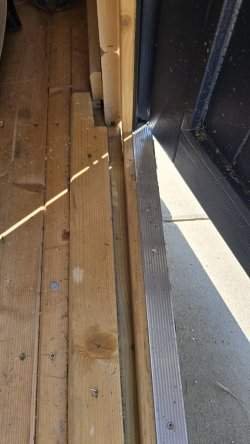

Kann es sein, daß in beiden Lücken Schrauben sichtbar sind? Oder ein rausgefallener Astansatz? irgenwas scheint da drin zu sein, allerdings ist das bei der Auflösung nicht genau zu erkennen.
edit: Platz scheint oberhalb des Blendrahmens ja eigentlich genug zu sein

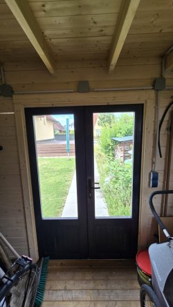

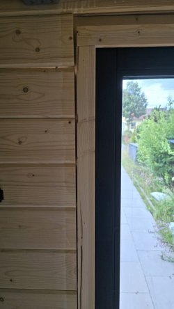

Habe eben nochmal etwas an der Tür gedrückt und jetzt hat sich die komplette Zarge gelöst. Sprich, die Zarge wurde scheinbar nur von den Blenden gehalten. Ist das so normal? 1000062546.jpg 1000062545.jpg 1000062544.jpg

Welche beiden Lücken meinst Du? Ich mache gerne nochmal ein Bild.
dachte, hätte zwei Lücken gesehen, scheinen aber nur zwei Bilder der gleichen Lücke zu sein... Rot umrandet das Teil, was ich meine gesehen zu haben. Da könnte was man zusammengehen hindern.
Ist natürlich vielleicht etwas wenig Fleisch, aber grundsätzlich soll das halt der Wand erlauben, zu schwinden und zu quellen. Der "Wandlappen" will/muss sich bei Feuchtigkeitsänderungen deutlich hoch und runter bewegen und das Längsholz vom Blendrahmen halt so gut wie gar nicht.

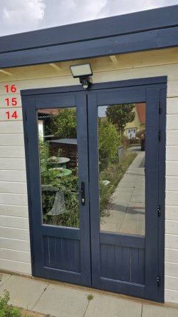

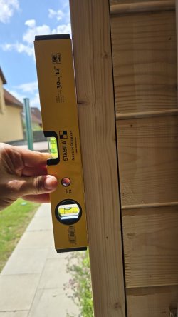

Auf der Innenseite scheint die Rür ja recht viel Luft zu haben. Aber auf der Außenseite sieht das für mich immer noch ziemlich "spak" (presseng) aus. Seitlich scheinen die Bohlen direkt auf die Tür-Laibung zu drücken und oben (Bohle Nr 16, wenn ich richtig zähle) vermutlich auch - scheint aber noch von einer Art Blende verdeckt zu sein (richtig?).
Dann würde imho jeglicher Schiefstand der Hüttenwände voll auf die Tür drücken.

Ich habe vor Jahren hier ein ähnliches Teil aufgebaut.
Und ja, der Türstock gehört luftig eingesetzt u. wird vom Blendrahmen am herausfallen gehindert.
Mit den Wänden verschraubt würden Türstock + Rahmen gegen das Schwinden sperren.
Dann ergeben sich solche Spalte.
Obwohl das bei mir korrekt aufgebaut wurde, hatte ich irgendwann mal auch einen Spalt. Ein paar Schläge (mit Zulage) von außen auf die Bohlen brachten schnell Abhilfe.
Das merkwürdige Objekt zwischen deinen Bohlen, das schon beschrieben wurde, solltest du untersuchen!
