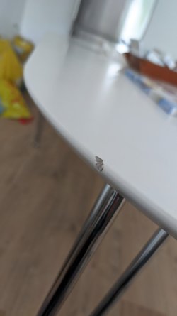

beim Umzug wurde Rand meiner Tischplatte beschädigt ==> siehe Foto.

Was kann ich hier tun (ausser eine neue Platte anfertigen)? Ich habe keinerlei handwerkliches Geschick.

Wenns kein Versicherungsschaden ist - „manche“ machen ihren Umzug ja auch selber - den Tisch so kippen, dass die Schadenstelle oben ist. Dann mit Farbe die Stelle betupfen.
Eventuell reicht schon eine Anwendung. Sonst den Vorgang solange - immer nach vorheriger Trocknung - wiederholen, bis die Stelle quasi „vollgelaufen“ ist.
Durch vorheriges Spachteln könntest Du ein paar Vorgänge sparen. Ich würde aber auch da ein/zwei Durchgänge für die Farbe an Tiefe übriglassen. Also die Spachtelmasse noch nicht bündig ausführen/schleifen.
Das kann man dann machen, wenn die o. g. Methode ein nicht zufriedenstellendes Resultat liefert, Du also eine Komplett-Lackierung machen (lassen) willst.
Eventuell alles mal an einem ganz anderen Teil testen.
