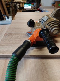

Was ist das denn für ein Gerätefuhrpark auf dem Bild ecklemans4? Und dann auch noch ein Absaugschlauch mit Klebeband befestigt...
Und was ist das denn für ein Colani-mäßiger Eckschrankauszug?
Obatzter
26. Dezember 2006
961
West-Wood-Forrest
Der Beschlag heist "Le Mans2" von Kesseböhmer, das Klebebandanhängsel ist ein Adler- Bündighobel (Hebor/Braun), Die Rote Sau aus Künzelsau nennt sich Prebomat und das blaue ist ne Bosch Kantenfräse.

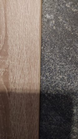

Hi,
hast du dazu vielleicht eine Detailaufnahme der Kleber-Fuge? Mich würde interessieren, welche Qualität sich da erreichen lässt.
Obatzter
26. Dezember 2006
961
West-Wood-Forrest
das schaut gut aus!!
Es ist in meinen Augen kein Unterschied zu einer richtigen KAM, aber es dauert alles viel länger vom auffahren, bündig machen, abrunden bis zur fertigen Kante. Aber das kann auch spass machen wenn man keinen Zeitdruck hat. Das ist dann das Gesammtresultat.

Ich glaube, das ich das gut bewerten kann, da ich mal Selbstständig war mit einem ordentlichen Maschinenpark. Speziell für Plattenbearbeitung hatte ich eine Brandt KDF350 mit Fügefräsaggregat. Davon habe ich noch einen DIA Fräsersatz der bei den Fronten zum Einsatz mittels Tischfräse kommt. Ansonsten schneide ich auf einer Formatkreissäge mit Vorritzer. Wenn ich alles bekantet habe nehme ich einen Adler Bündighobel und fräse damit die Kanten fast Bündig, und dann mit R2 oder R3 Oberfräser die Abrundungen. Zum Schluss das Finish mit einem 48mm Hobelmesser und einer Festool Radienziehklinge. Dazu Radio Rockland :emoji_slight_smile:
