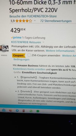

hm, worin liegt eigentlich der Unterschied bei den Chinadingern mir gefällt die 1. am besten weil mit 200 Grad angegeben wobei ich glaub das ist das gleiche Gerät nur ein anderer Preis....
die hier 295€ - kann 200 Grad
die hier 429€ - kann 180 Grad
die hier 233€ - kann 180 Grad

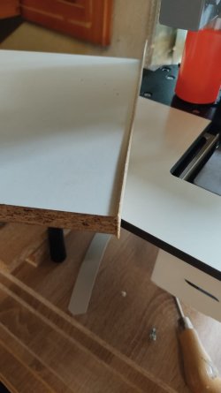

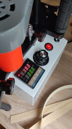

Hallo, heute habe ich nochmal ausprobiert was so geht.
Also 2mm Abs
1mm Esche Furnierkante
0,4mm Mela
2mm Echtholzkante
Es blieb keine Hängen. Wahrscheinlich ist das Teil gut eingestellt vom Band gefallen, oder reiner Zufall.
Temperatur habe ich zuerst auf 180° gehabt und danach auf ca.200° . Das Ergebnis war, das die Kante bei 200° fester hielt.
Leider schweigt sich das in Englisch gehaltene Manual über Leimsorte und Einstellmöglichkeiten aus. Ich werde an den Einstellungen ausser Temperatur und Leimmenge nichts ändern (Never Change a Running System), da ich mit dem Ergebnis sehr zufrieden bin.

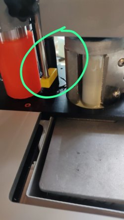

@keks010982 schau mal bitte Bild 3 an ob der Kantenniederhalter so bei dir eingestellt ist.
Gruss

Mitglied 24010 keks
Ja. Aber bis dahin ist meine Massivkante gar nicht gekommen. Die ist kurz nach dem Einzug hängen geblieben.
Hast du Rollenware gehabt oder selbst geschnitten?
Edit: und natürlich danke für deine Versuche. Noch steht sie verpackt in der Werkstatt... Vielleicht... :emoji_grin:

Jo, habs grad gesehen. Habens wohl geändert. Bild2 war meine

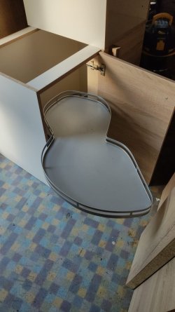

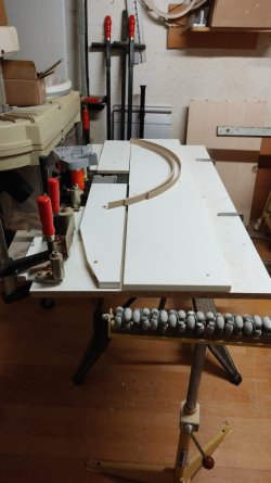

Guten Abend, da ich die Woche Urlaub hatte habe ich den China Kantenanleimer mal ausgiebig genutzt und ein Paar Korpusse nebst Fronten Hergestellt. Eigentlich wollte ich das Gerät in eine vorhandene Hebrock Akv83 implementieren, was sich jedoch als zu Zeitaufwendig herrausstellte.
Dann habe ich eine Quick and Dirty Version fürs erste gebaut. Für das erste Projekt (Küchenergänzung) muss das so erst mal reichen. Ich bin erstaunt wie gut es klappte. Natürlich nicht vergleichbar mit einer richtigen Kam. Aber das Resultat braucht sich davor nicht verstecken . Dauert halt alles etwas.
