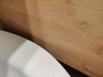

ich habe aus Bambus Leimholzplatten [1] einen Wickelaufsatz für die Waschmaschine gebaut, siehe Bild 1.
Zur Behandlung wollte ich etwas gesundheitsverträgliches nutzen und ich hatte noch flüssiges Bienenwachs [2] im Keller, also habe ich das ohne viel zu recherchieren vorgestern dünn mit einem Baumwolltuch aufgetragen.
Bisher zum Glück nur 1 Schicht. Ich habe nämlich bemerkt, dass diese Behandlung empfindlich auf Wasserspritzer reagiert. Es bildeten auf Seite des Waschbeckens durch Spitzer mehrere hellere Flecken, siehe Bild 2. Und generell ist die Behandlung wohl gar nicht strapazierfähig/abriebfest ist, was für einen Wickelaufsatz natürlich wichtig wäre.
Meine Fragen:
  1. Wie kann ich das Bienenwachs wieder gut entfernen, um dann etwas anderes aufzutragen?
    Ich habe vorhin schon folgendes auf einem Teststück versucht:
    1. Waschbenzin und Brennspiritus: ähnliches, eher gutes Ergebnis - es scheint sich was zu lösen. Wie viel es braucht, um wieder behandelt werden zu können, weiß ich nicht. Ist das im Anschluss gesundheitlich (für das Baby) unbedenklich?
    2. Schleifpapier: mittelmäßiges Ergebnis, Schleifpapier scheint gleich "zu" zu sein.
    3. Ceranfeldschaber: es löst sich eine dünne Wachsschicht, allerdings greift es auch leicht das Holz an
    4. Haarföhn + Baumwolltuch: bringt wenig
    5. Nicht probiert (weil nicht zu Hause): Ziehklinge, Terpentinöl, Schleifvlies
  2. Was schlagt ihr nach Abtragung vom Wachs als bessere Behandlung vor? Ich habe gutes über Osmo Hartwachsöl gelesen. Oder Osmo Topoil. Was meint ihr?
Danke euch!

Das Bienenwachs ist flüssig? Wird das mit der Zeit fester?
In dem aktuellen Zustand wirst du das nur abschaben können, Ziehklinge, Lackschaber. Wachsbenzin kann das anlösen, nur das Lösungsmittel holt dir das Wachs nicht aus dem Holz raus.
Das wird etwas ins Holz eingezogen sein, so schmiert das jedes Schleifpapier zu.
Bevor man da weiter dran rum doktert würde ich etwas pragmatischer an die Sache ran gehen
1. Bau das auseinander und drehe die Flächen um, die Seiten kannst du dann Ölen wenn da hoffentlich kein Wachs drauf ist.
2. neu machen, das ist oft einfacher als das Wachs runter zu arbeiten
3. alles so lassen. Das ist kein Ding für die Ewigkeit und eine Unterlage sollte da auch noch drunter. Mit der Zeit gibt es von den Babys mehr Flecken als nur ein paar Wasserspritzer, glaub mir :emoji_rolling_eyes:

deutlich besser als mit Benzin oder Alkohol geht es mit Aceton. Einen kleinen Bereich satt mi Azeton einpinseln, etwas warten und das Wachs abreiben.

Hallo Woworker,
das Wachs schnell Flecken hat kenne ich (und finde es auch blöd).
Waschbenzin, als auch Spiritus halte ich für unbedenklich, wenn sie "verflogen" sind.
Im Prinzip ist es immer blöd, eine aufgetragene Oberflächenbehandlung wieder runter zu nehmen, weil sows in die Oberfläche eindringt.
Bei Bienenwachs und Hartöl halte ich es aber nicht für dramatisch. Das Wachs mit Benzin "abwaschen" und dann das Öl auftragen sollte nach meiner Einschätzung ausreichen.
Also so, wie Du es bereits geplant hast.
(ich kann die Hart-Öle verschiedene Hersteller nicht unterscheiden. Es mag Unterschiede geben, aber nach meiner Beobachtung sind die sich sehr ähnlich)

Das Osmo TopOil is gut geeignet(speichelfest und lebensmittelecht), verarbeite ich ausschließlich, damals auch bei der wickelablage.
Aber: du wirst dich noch freuen wenn es nur Wasserflecken sind… Drum empfehle auch ich: Lassen wie es is, wickelmatte drauf und gut is.
