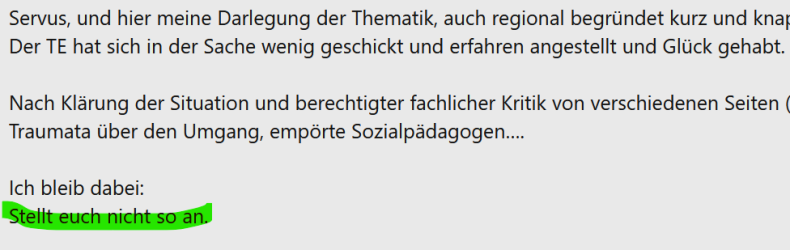

Servus, und hier meine Darlegung der Thematik, auch regional begründet kurz und knapp:
Der TE hat sich in der Sache wenig geschickt und erfahren angestellt und Glück gehabt.
Nach Klärung der Situation und berechtigter fachlicher Kritik von verschiedenen Seiten ( ich kann hier beim besten Willen nix persönliches lesen):
Traumata über den Umgang, empörte Sozialpädagogen….
Ich bleib dabei:
Stellt euch nicht so an.
Bei uns ist „Du blöder Hund“ mitunter ein Komliment. :emoji_wink:
