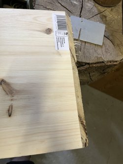

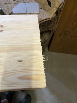

ich bin seit kurzem Besitzer einer Bernardo TK315P, nachdem meine alte Tischkreissäge den Geist aufgegeben hat.
Nachdem ich die Maschine endlich zusammengebaut hatte (die Anleitung ist eine Katastrophe) und den ersten Schnitt gemacht habe, war das Ergebnis ernüchternd.
Die Oberseite des Schnitts ist total ausgefranst, die Unterseite hingegeben perfekt. Außerdem hat man nicht das Gefühl, dass die Säge ruhig läuft.

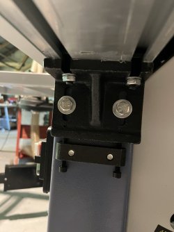

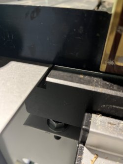

Leider weiß ich nicht, woran es liegen könnte, meine Vermutung ist, dass der Schiebeschlitten nicht plan zum Sägetisch liegt und das Werkstück dadurch vibrieren kann. Leider hat Bernardo bei meiner Ausführung und entgegen der eigenen Anleitung bei der Höhenverstellung Schnellspannstifte verbaut, sodass ich diese rausbohren müsste, um daran was ändern zu können.
Das Sägeblatt ist das mitgelieferte mit ø315mm und 40 Zähnen.
Hat hier jemand Erfahrung mit der Maschine und Tipps/Hinweise, was hier das Problem sein könnte?

an der Oberseite ausgefranzt und unten sauber ?!?!
mach mal einen Schnitt ohne dass die aufsteigenden Zähne die Schnittfuge erreichen. Also einschneiden bis kurz davor. Säge ausschalten. WArten bis Sägeblatt zum Stillstand gekommen ist und dann den Schnitt bewerten bzw Bild hier posten

Die Höhe ist richtig eingestellt, also 3-5mm höher als das Werkstück.
@carsten: du meinst dass man maximal bis zum Drehpunkt des Sägeblatts einschneidet, hab ich das richtig verstanden?

Das originale Sägeblatt von Bernardo taugt m.M.n. eher nur zum Brennholz schneiden. Kauf Dir mal ein ordentliches (Stehle o.ä.) dann sieht es anders aus. Die Brandspuren sollten eigentlich auch nicht sein.

Das Schnittbild ist normalerweise umgekehrt , oben besser als unten, weil oben der Zahn ins Holz eintritt und unten heraus.
Sehr wahrscheinlich schneidet also bei Dir der hintere aufsteigende Sägezahn noch nach. Und zwar deutlich und/oder das Sägeblatt ist absolut stumpf. Was da zu was nicht parallel steht, musst Du ermitteln.
Grüße. Rainer

Ja, hab gerade auf Anregung eines anderen Forenmitglieds (per PM) die Drehrichtung geprüft und es ist tatsächlich so, dass das Blatt falschrum gedreht hat...
Warum mir das nicht aufgefallen ist weiß ich auch nicht, andererseits rechnet man jetzt auch nicht unbedingt damit :emoji_grin:
Mit Polwender angeschlossen und siehe da, Schnittbild passt.
Vielen Dank für eure Hilfe!
