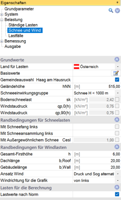

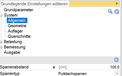

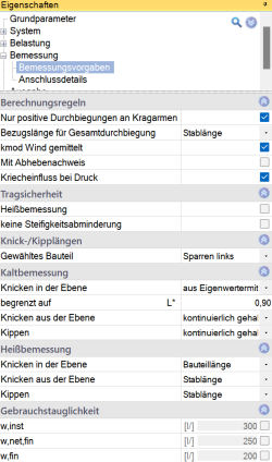

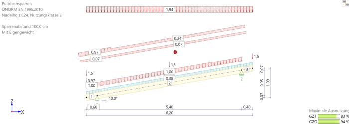

Also es soll eine Pergola werden.
Die Lichte weite soll da 5,4m werden.
Der "Sparrenabstand" muss genau 1m werden, weil da dann so GlasGlas PV Module drauf kommen.
Das Gewicht der PV Module + Montage kommt auf so 20-30 kg / m² (Ein Modul hat ca 2m² und hat 33kg, die Alu Profile fürs Glas wiegen nicht so viel)
hab mal die Eigenschaften gescreenshoted :emoji_grin:
Und ich glaube nicht das das program was falsch rechnet, ich habe vermutlich einfach irgendwo was falsch eingegeben, weil die WErte was mir hier Frilo ausgiebt sind die gleichen wie das Online Tool, das laut den Profis hier ja sicher mal falsche Werte liefert, also muss ich hier in Frilo irgendwo was falsch eingegeben haben

Es fehlt die Last der PV-Module. Ich würde noch eine weitere Pfette einbauen. Dann können die Sparrenquerschnitte kleiner werden.

Die PV Module sind unter ständige Last und Konstruktion 0,38 sollte mehr als ausreichend für die PV Module sein.
eine zusätzliche Pfette würde da stören - deswegen lieber die Träger größer
Für Teilsicherheitsbeiwert habe ich da nichts gefunden zum einstellen

Die Teilsicherheitsbeinwerte ergeben sich aus der gewählten Norm. Frilo ist eines der größten deutschen softwarehäuser für Baustatik. Da unterstellt man schon, dass die Nachweise stimmen
Erstmal sehen die Eingaben auch richtig aus. Wenn ich es richtig verstanden habe sind deine PV Module die einzige Eindeckung. Können die denn als einzige Dacheindeckung eine Durchfeuchtung/ Bewitterung der Sparren verhinden. Sind die Wind und schlagregendicht? Sonst nehme lieber die NKL 3 an. Im Holzbau wird zudem zwischen Anfangs- und Enddurchbiegungen unterschieden, bei letzteren sogar noch zwischen mehreren (Thema Kriechen). Je nach Anteil der veränderlichen Last werden unterschiedliche Nachweise maßgebend. Grundsätzlich darf sich dein Balken auch durchbiegen wie er mag. Die Werte aus den Eurocodes für den GZG sind Empfehlungen. Manchmal muss man in den Programmen da noch einen Haken zu finden. Sieh mal im Reiter Bemessung nach.

Also die PV Module sollten schon dicht sein, bzw die Aluprofile mit denen die verbaut werden. Mit denen werden ja auch Winter/Sommergärten und so gebaut (und sind ja auch nicht gerade günstig)
Aber auf Nummer sicher mit NKL 3 komme ich auch nur auf 10*25 Balken.
Aber das würde dann ja bedeuten das die Internetseite gar nicht so schlecht sind und auch korrekt rechnen :O

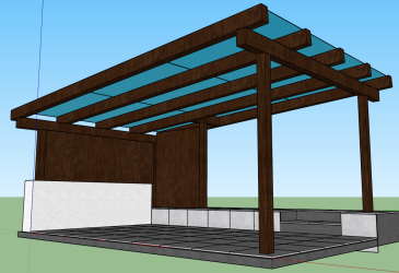

eine weitere Pfette möchte ich nicht, da diese ja auch eine zusätzliche Stütze benötigt, und auf einer der langen Seite "muss" es durchgängig offen sein.
Das ist mal nur eine gemalte Skizze - ist nur mal zum veranschaulichen wie ca das wird, da geht noch viel ab

Verstehe.
Aber so bietet die Pergola seitlichen Kräften (parallel zu den Pfetten) wenig Widerstand. Nötig sind Windrispen, Kopfbänder oder H-Träger für die Ständer. Ist links eine Hauswand?
Bevor die Pergola abhebt, werden sich die PV-Module aus den Verankerungen lösen.

Nein links ist eine betonierte 1 m hohe Mauer
Auf der hinteren Seite ist eine 40cm hohes Plateau das auch betoniert ist.
Nur der vordere Balken der muss noch ausgetauscht werde da darunter nur DrainageBeton ist dem traue ich nicht recht
Da würde ich dann die 60*60 Platte rausnehmen den drainage Beton entfernen und dann "richtig" Betonieren, die Platte wieder drauf, und den Pfostenanker eindübeln.
Bei den Pfostenanker würde ich auch gerne von den H-PFostenträger weg eeher zu so Zapfen oder SChwert Pfostenanker
DAs Problem mit dem Kopfbänder was ich noch nicht lösen kann
Zwischen der PFetten und dem Pfosten gehts ohne Probleme. Aber zwischen dem Pfosten und dem Sparren kann ich da keinen setzten, da die Sparren ja versetzt werden müssen. (Ausser ich würde den Pfosten da um 1m (Sparrenabstand) nach innen versetzten) sieht halt dann auch bescheiden aus und "Bauchtechnisch" auch nicht das gelbe vom Ei.
