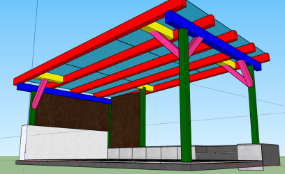

Warum sollten zwischen Sparren und Ständer keine Kopfbänder hin?
Würde so aussehen
und nein die Pergola steht frei, wobei das weisse links hinten eine 1m hohe Stützmauer ist.
rot sind die Sparren, grün die stützen, gelb wechsel und pink die Kopfbänder

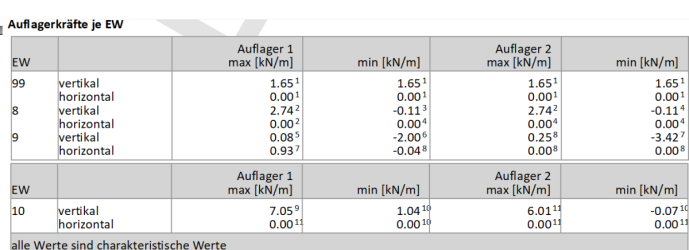

Noch eine blöde Frage.
Wenn ich nun den blauen Balken berechnen möchte.
Hätten die Sparen eine Neigung von 0° würde sich die gesamte Last des Daches 50:50 auf die blauen Pfetten aufteilen.
Durch die 10° Neigung nun nicht mehr
Die Frage ist wie teilt sich das auf, bzw sollte man sowas bei Frilo ja auch rausbekommen, wieviel?
Ich vermute mal das es diese Werte sein werden?
Mitglied 24010 keks
Frilo rechnet schon richtig. Auf den ersten Blick hast du die wesentlichen Punkte auch richtig angeklickt.
Das ich bei mir was anderes herausbekommen hab, liegt daran dass du Kragarme mit 40cm eingegeben hast (im Ursprungspost stehen 25cm) und das du die Last der Eindeckung jetzt geringer hast. Ursprünglich war mal die Rede von 100kg.
Den Eurocode Rechner kann jeder gerne selbst ausprobieren. Man überlaste einfach einen Träger so dass die Biegespannung im roten Bereich ist. Die Durchbiegung wird dann grün angezeigt. Komisch...
Dann sind die Lasteingaben absoluter Mist - mit Eurocode hat das überhaupt gar nichts zu tun.
Gruß Daniel

Jein,
Die Kragarme sind zwar länger geworden, aber die lichte Breite ist gleich geblieben.
Die Last hat sich insofern etwas verändert, da Frilo ja die Eigenlast schon selber rechnet, und in der Webseite muss man die unter Fixlast mitrechnen.

sicher?
dachte für die Durchbiegung sollte es egal sein ob ich
  1. Balken mit 6 m länge ohne Kragarme = 6m lichte Breite
  2. Balken mit 6,8m länge beidseits 0,4m Kragarme = 6m lichte Breite
und die 100kg waren ja das Gewicht das auf einen Balken drauf kommt da man auf der Internet Seite das Gewicht angeben musste und nicht das pro m²
Die 20kg im Frilo waren wiederum das Gewicht pro m²
Mitglied 24010 keks
JA! Hast ja jetzt ein ordentliches Programm, prüf es nach. Übertreib ruhig mal mit dem Kragarm und setz den auf 1.5m. du wirst sehen - die Durchbiegung wird fast null oder zumindest wesentlich geringer. Dafür gibt's dann U.U. an anderen Stellen Probleme.
Mein Fehler? Vielleicht... dein Fehler? Vielleicht auch. Am Anfang war nie die Rede von PV Modulen. Dann hätte ich die Lasten selbst richtig angenommen. Ich war von Ziegeleindeckung mit ordentlichem Aufbau ausgegangen. Da ist 1kN/m² nicht so unrealistisch. Zwar auf der sicheren Seite aber...
