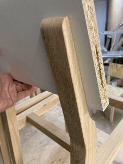

Guten Morgen,
das hier zeigt die Lehne. Die Spanplatte nur zum zeigen, wo das Polster ca sitzen soll.
Hat noch jemand eine idee, wenn ich nicht von hinten sichtbar schrauben möchte?
Wie dick muss die Platte für Sitz- und Rückenpolster sein. Ich hätte hier Sperrholz/Multiplex genommen.

Als Idee (weil ja gefragt. Heisst aber: erstmal nur gedacht, vielleicht kann ja jemand die unten genannten Einschränkungen noch verbessern) :
Trapez-/Schwalbenschwanzförmige Nut-Feder-Verbindung. Nut im Stuhl - Feder auf dem Polsterteil.
Man müsste es dann also vor dem Bespannen passend konstruieren und dann das Polsterteil von oben aufschieben. Das macht aber das Polstern komplizierter bis unmöglich. Auch besteht die Gefahr, dass man die Lehne beim Anheben des Stuhls unbeabsichtigt anzieht, es müsste also auch gesichert werden oder sehr stramm ausgeführt werden. Ausserdem sieht man oben die kleine Stelle der Nut-Feder-Verbindung. Also auf jeden Fall recht hoher Aufwand nötig und Präzision.
p.s.: Erste eigene Fortentwicklung der Idee: Nut-Feder leicht zulaufend wie bei einer Gratleiste konstruieren, so könnte man das zumindest durch leichte (Hammer-) Schläge recht fest zusammen treiben.

Dübeln und leimen, zweifach auf jeder Seite. Und die Platte zum Polstern wäre mein Ansatz 10/12 bis max. 15mm dick.
Die Lehne wird meistens auf (An)Druck beansprucht, beim Bewegen vlt. noch auch Zug. Die Dübel dann auf Scherung. Da braucht es keine Hochtechnologiekonstruktion.

...zwei Dübel je Holm, in der Rückenlehne eingeleimt, in die Holme lediglich straff eingedrückt.

Wenn man die "berliner" Gegenstücke, also ohne Haken, etwas nachbearbeitet, auf den Kopf dreht und die Lehne mit eingedrehten Rundkopfschrauben von unten her kurz einschlägt, sollte das für den Anwendungsfall halten. Nach oben gezogen wird es nur fester, nach unten schafft die Reibung die wohl kaum vorhandene Stuhl/Lehnenbewegung...
