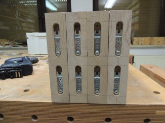

Schau Dir einmal als Beschlag den Knapp DUO an. Habe damit vor Kurzem ein Bett gebaut.
Der Beschlag ist in Bezug auf die Festigkeit der Verbindung einstellbar und erfüllt Deine
Ansprüche komplett.
Hier ein Bild des Verbinders. Unser "cheffe" führt den Beschlag in seinem Shop (Lignoshop).
Und hier die Gegenseite:
