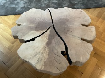

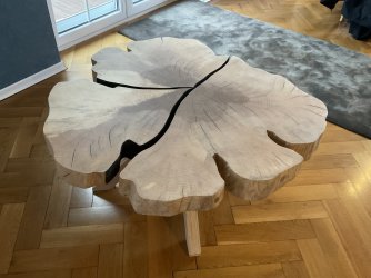

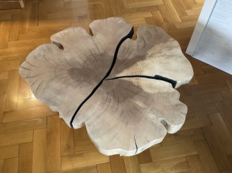

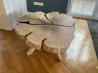

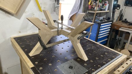

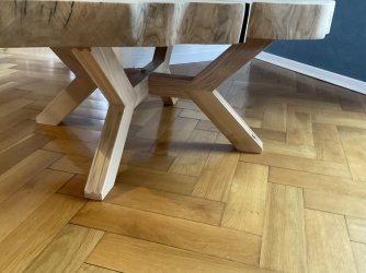

Durch das ölen ist die Platte nicht sehr sicher auf dem Tischfuß. Evtl. mache ich nur das Rundholz, das jetzt nur die 2 Unterteile fixiert länger und mach unten auf die Platte ein Loch, dann kann man die Platte noch drehen, aber nicht mehr verschieben, das Eigengewicht reicht dann, schätze es auf 50-60 kg.
mc2
23. Oktober 2022
1.817
Ilshofen
Letztlich habe ich doch in jedes Bein einen 22mm Dübel eingebohrt, und in die Tischplatte 24 mm Löcher 50 mm tief gebohrt.
Unten kommen noch Filzgleiter drunter, dass er sich einfach auf dem Parkett verschieben lässt.

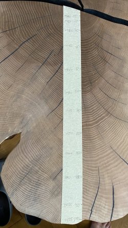

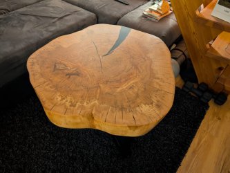

Heute ist so ein Sonntag, da sucht man eine Beschäftigung und das ca. Alter hat mich interessiert. Die ersten 10 Ringe sind mehr geschätzt, danach lässt sich gut weiterzählen. 115 Jahre ca., ich bin beeindruckt. Auch die Jahre, wo man geboren wurde und andere persönliche und weltpolitische lassen einschätzen.
Jumi
11. Februar 2009
180
Das ist ein schönes Alter. Aber ist er nicht sogar noch ein paar Jahre älter? Du hast doch teilweise aussen etwas abgenommen...
